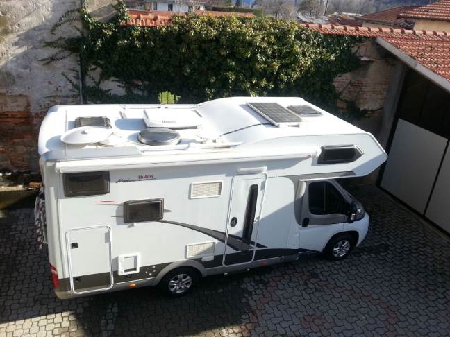

Carico una foto dove si vedono le 2 antenne. Non so se possa sevire...
Adriano

Esattamente wink non devi fare altro, oltre alla ricerca, che collegare il tv alle antenne. yes
