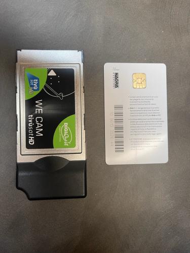

La scheda è questa

La scheda oro che hai è quella giusta. In Grecia sei al limite del footprint del satellite hotbird.   Devi provare a ruotare lnb (si chiama in gergo tecnico "skew").  Per Atene, ad esempio, devi correggere di un +13 gradi.  In pratica devi svitare le viti e ruotare l'LNB sul suo collare in senso orario.  Dei numeri stampigliati sullo stesso LNB ti aiuteranno.

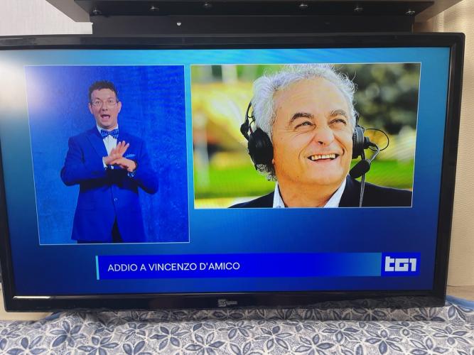

Ho Preso la Telesystem ma camper sport magenta, oggi l’ho montata (la mia ha la modulazione SAT integrata) e Purtoppo facendo la ricerca non riesco a vedere diversi canali, tra cui Rai 1-2-3, mentre vedo Rai premium, e tanti altri canali
la scheda tvsat funziona e comunque sarebbero bloccati (almeno credo)
Credo sia da aggiungere o aggiornare il trasponder ma non riesco a trovare come

RISOLTO, mi sono spostato di un centinaio di metri per uscire da eventuali ostacoli, ho rifatto il puntamento e si vedono tutti i canali.

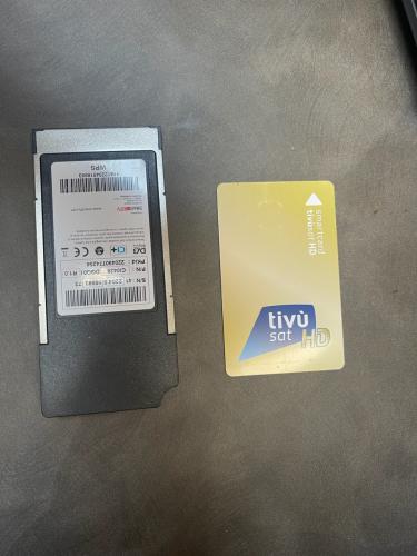

Ho verificato anche le cam e le schede, le schede oro scadono nel primo trimestre 2027
