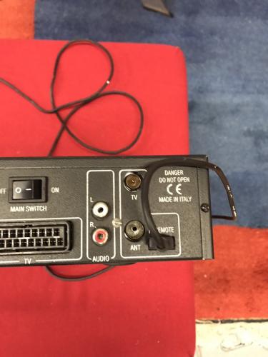

@ Giovanni   se ho ben capito la connessione che hai assemblato consiste nell'installare oltre al cavo scart un cavo coassiale dal connettore TV visibile in foto all'ingresso della televisione, (ma è un ingresso satellitare a vite)o l'ingresso std come quello in foto?

Dubito sia un problema di parabola, è una Teleco automatica da 85 cm. @ Giovanni   se ho ben capito la connessione che hai assemblato consiste nell'installare oltre al cavo scart un cavo coassiale dal connettore TV visibile in foto all'ingresso della televisione, (ma è un ingresso satellitare a vite)o l'ingresso std come quello in foto?
I coassiali degli impianti satellitari si connettono sempre tramite presa a vite: quel tuo decoder ha un ingresso per il coassiale proveniente dalla parabola (IN) ed un'uscita (OUT) per connettere altri dispositivi, nel tuo caso il televisore con sintonizzatore satellitare, ed al quale va connesso nell'ingresso IN a vite.

Ho guardato la TV, non ho il connettore a vite, oltre a quello femmina dove solitamente collego l'antenna di casa ho un connettore maschio coassiale (non a vite), Proverò.
Se il tuo televisore non ha il sintonizzatore satellitare, non avrà neanche l'ingresso per il coassiale della parabola. Quindi nisba...
