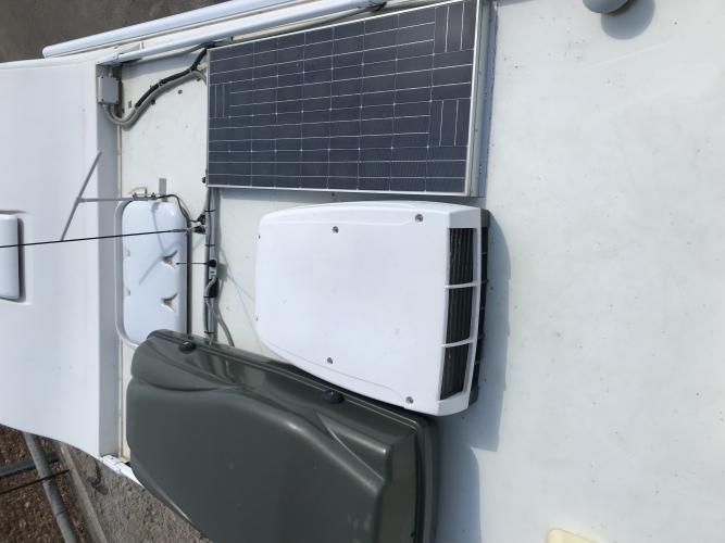

buon giorno. Ho attualmente un antenna nautica in vetroresina sul tetto del mio laika ecovi in alluminio. La ricezione non è buona e per questo voglio intervenire con due opzioni.
Antenna corta max 110cm sul tetto, magari su piastra o su portapacchi.
Antenna lunga lemm turbo 2001 a cofano.
Non ho spazio per creare i radiali come consiglia Alva. Devo trovare la soluzione migliore in poco spazio. 0B52DCC0-BAEB-475E-86B0-FD8C4212F99C.jpeg490F49E3-D53E-4AE8-994C-6CB445E212E1.jpeg

i radiali sono parte integrante dell'antenna. Devono essere ampi almeno come l'antenna stessa. Piastre e affini non svolgono il compito a dovere. Non è pensabile avere un impianto di antenna con un solo polo, lo stelo verticale, per chiudere il circuito ne servono due: lo stelo verticale e i radiali.
Essere sordi (ricezione scarsa), può dipendere da molti fattori: l'antenna mal messa, il cavo in perdita, il cavo mal steso, il cavo stretto e/o schiacciato, i connettori collegati male, la radio con scarsa sensibilità, la propagazione che non da una mano... ecc...
Dar la colpa solo all'antenna è riduttivo.
Da sempre consiglio la Lemm AT106, con i radiali sotto.
Oppure un'antenna 1/4 di lunghezza d'onda, lunga 2,75 metri, da mettere sul cofano.
Ma prima va visto quello che ho elencato sopra.

Grazie per la risposta Alva. Purtroppo cone vedi dalle foto non ho spazio per i radiali. A questo punto meglio l’antenna da te consigliata a portapacchi che sfrutta la massa dello stesso e la massa riflettente del tetto in alluminio o una lemm turbo 2001 a cofano?

se hai il tetto in alluminio non hai bisogno di radiali. Molta la Lemm AT106 sul tetto.
Più in alto l'antenna è, meglio è.
Montata sul cofano, ancge se più lunga, verrebbe parzialmente schermata dalla cabina del mezzo.
Ricorda di controllare gli altri fattori che ti ho elencato precedentemente.

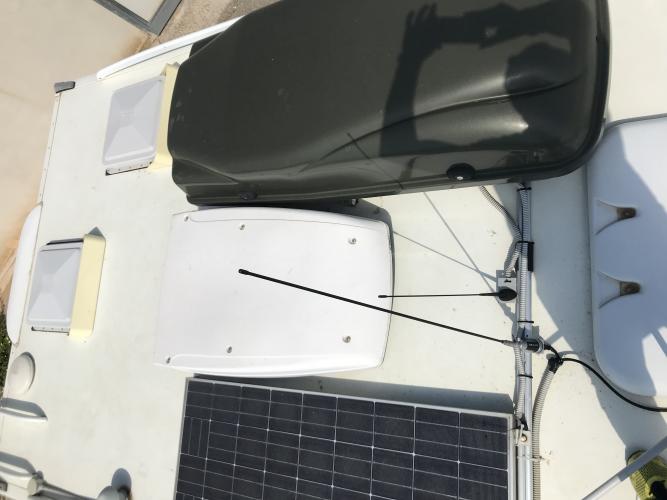

Ciao, oltre ad aver ordinato la lemm at106, ho controllato l’impianto. L’unica pecca e circa 1,5-2 metri di cavo in più arrotolato. Posso accorciarlo?

1,5 - 2 metri di cavo arrotolato ri possono fermare il segnale.
È  un'induttanza posta tra antenna e radio.
Va tolta. Se non riesci ad accorciare il cavo, fai un largo giro senza arrotolare.

Posso tranquilllamente accorciarlo. È arrotolato vicino il cb. Gli lascio solo 20-30 cm per poterlo estrarre tranquillamente. Grazie. Poi posto i valori di ros riscontrati.

Buon giorno. Accorciato il cavo, montato l’antenna e smadonnato da solo fra cabina e tetto. Il miglior valore trovato è 1,6 sul 40, 1,3 su 20 e 1,1 su 1. Non riesco ad accorciare ulteriormente l’antenna perché ho il dischetto prima della molla che me lo impedisce e non ho voluto spostarlo. Quello cosa regola?

...quel dischetto serve per trovare il miglior punto di accordo tra rtx e antenna...!
Dal momento che a mio avviso hai già ottenuto un buon risutato, potresti tentare (posizionandoti sul canale 40 dove hai 1.6 di ros) ad abbassarlo di mezzo cm per volta sino a rientrare in un range di 1.3-1.4 senza alterare gli altri canali.
E' ovvio che con un antenna caricata di ridotte dimensioni difficilmente potrai avere 1.1 di Ros su tutti i 40 ch, però sicuramente un valore migliore che possa farti lavorare in sicurezza senza surriscaldare tanto il finale.

c'è un grano a brugola di fianco al dischetto. Se lo sviti lo sblocchi. Così lo regoli.
Hai capito dall'andamento del ROS, che il valore sul canale 1 andrebbe portato sui canali più alti.
Per farlo devi accorciare un pochino l'antenna. Poco, un millimetro per volta.
Se ne la tagli in cima, ti rimane ancora spazio in fondo per allungarla se necessario.
Se non la vuoi tagliare, segui i giusti consigli di Teo (cammelli69).

ho finito di montare il sistema cb-antenna sul mio camper, ho un lafayette 4 watt accoppiato ad una sigma plc-1000 da 190 cm posizionata sullo spigolo anteriore  del parafango destro.
in taratura ho trovato ros intorno agli 1,5 sui canali bassi ed oltre 2 sui canali alti. accorciando piano piano l'antenna (circa 3 cm in totale) sono sceso ai ros che riporto:
- ch1 ros 1,1 (ma anche meno, si muove appena l'ago)
- ch20 ros 1,2-1,3 (ago più verso il 1.3)
- ch40 ros 1.5
ho avuto un qso con una stazione fissa a 8 km da dove modulavo (io fermo su piazzale ma in mezzo alle case anche piuttosto alte) che mi ha restituito un santiago 3 e radio 5, modulavo in AM. in FM la radio peggiora.
la domanda è: lascio tutto così o provo ad accorciare ulteriormente? non vorrei ammazzare l'antenna!

Cavolo, vi chiedo scusa, ho risolto da 2 settimane la taratura ma ho dimenticato di mettervi al corrente. Ho ottenuto meno di 1 su canale 1, 1,4 sul 20 e 1,4 sul 40. Direi che posso ritenermi soddisfatto.
