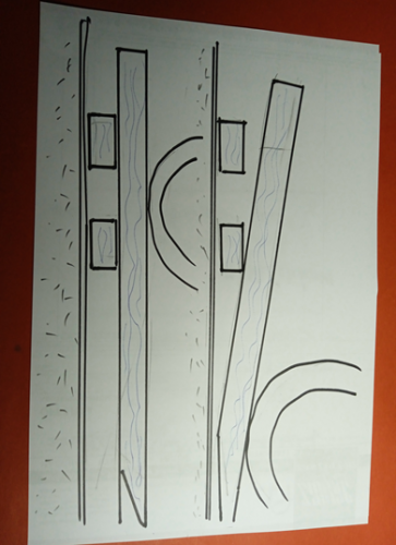

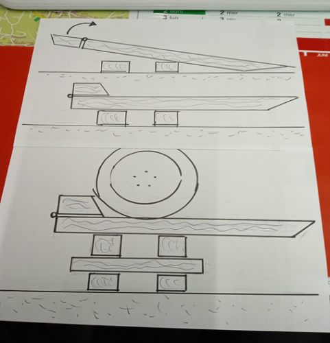

Tavole legno da edilizia  L 600mm X 250 X 50 H
PIù SONO LUNGHE MENO SFORZA LA FRIZIONE
Travetti di vario spessore e lungh i 250-280 mm della tavola
Se sovrapposti si arriva anche a 20 cm di alzata  ma
messi a croce per sicurezza. ( io ne ho otto pezzi vari)
Ingombro totale nel garage , forse meno dei cunei di plastica
che poi sono sempre rotti.
I miei di legno hanno oltre 20 anni.

ottima idea, ho dei pannelli da edilizia, li faccio

Le prossime tavole le faccio con il fermo anteriore
ribaltabile per minore spazio ,o fisso come quello che ho
sui cunei in garage lunghi 1200mm. e larghi 300mm.
con piano finale e fermo in testa . H 220 mm.
Servono per cambio olio e lavori vari.
Di più non possosollevare , per non toccare il soffitto.!
Poi si possino sormontare a croce i travetti per raggiungere
qualsiasi altezza desiderata  (con cautela)

Condivido, credo anche io che non siano pratici sui normali fondi delle AA, e su superfici ben spianate di solito non servono...vanno bene per chi tiene fermo il camper per mesi, su un bel piano pavimentato.
Interessante il sistema in legno di Franco49tn, li copiero' forse con qualche modifica personale, il concetto e' intelligenteyes...e pensare che da buon falegname ho sempre avuto conei in legno di vari spessori, poi mi son voluto modernizzare con quelli in plastica, angry che non vedo l' ora di buttarecheeky.

come idea (quella di Franco) è anche carina, ma sempre e molto macchinosa da attuare, per non parlare poi del peso.

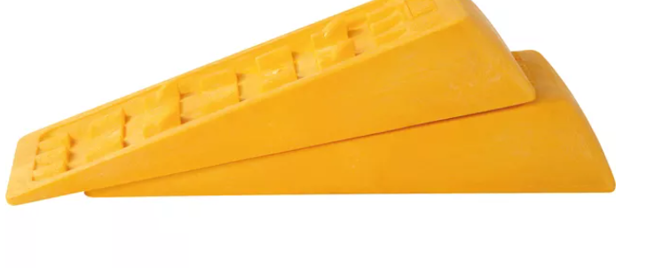

Nulla di più comodo del classici Fiamma che conservo da tanti anni...
questi per interderci
i quali possono anche essere impilati per aumentare l'altezza, ma soprattutto NON SCIVOLANO via quando sei su fondo innevato.
Già tutto fatto, leggero, resistente, e VELOCE da posizionare/rimuovere.
Un qualcosa di analogo a ciò che ha fatto Franco, ce l'ho in garage per alzare parecchi centimetri sia il camper che le autovetture... ma questi rimangono sempre  casa laugh

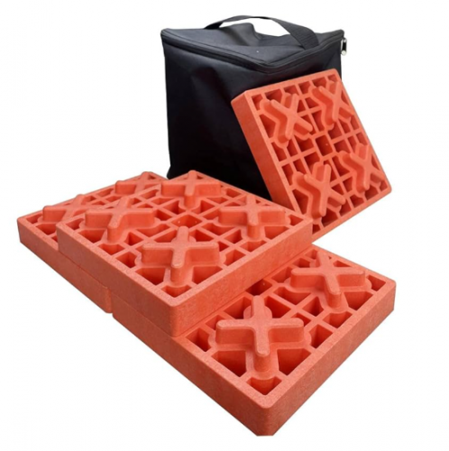

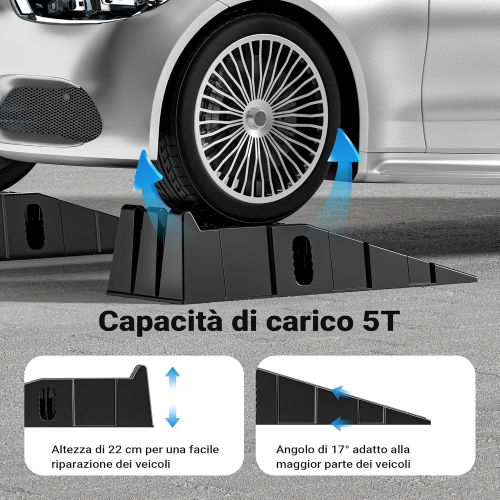

Su molti siti si trovano questi
Sono lunghi  e grandi e non pesano che poco di più
 dei soliti Fiamma grandi .
Tutti a 69 euro circa

Questi non li avevo mai visti, assomigliano stranamente a quelli che mi ero fatto in legno laugh.

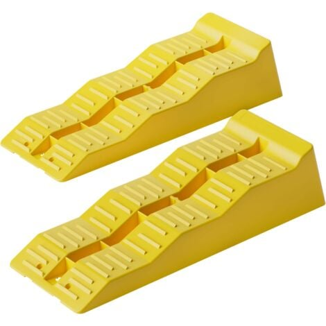

Ho i Fiamma scalinati, che secondo me sono i peggiori per ruote e frizioni.angry....per fortuna non li uso quasi mai.
