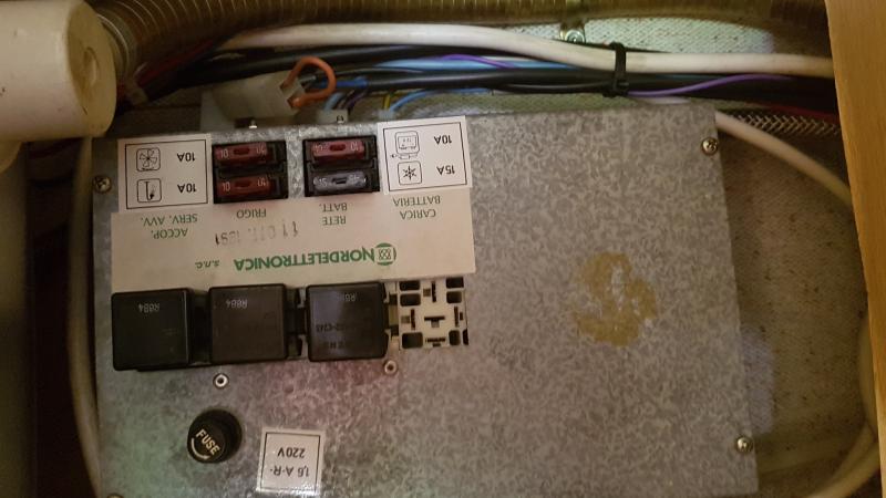

Ciao a tutti, volevamo sapere se è normale che manchi il quadrato nero (scusate non so cosa sia) che vedete in foto...

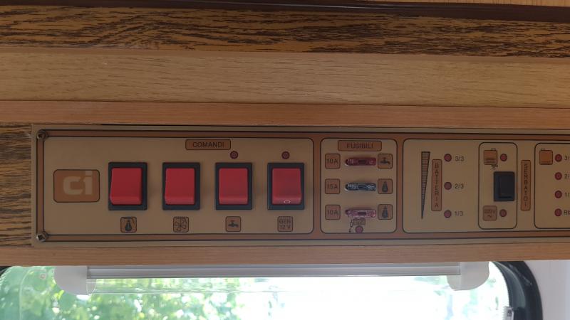

Poi non sappiamo a cosa serva il pulsante con la ventolina, il secondo rosso da sinistra.

La scatoletta nera si chiama relè, se manca probabilmente perché la centralina è predisposta anche per altro che in quel camper non c'è ( ad esempio il condizionatore, tanto per dirne uno)  comunque puoi co trattare la nordelettrica e chiedere info e magari il manuale si quella centralina( so essere molto disponibili) per l'interruttore non saprei, accendino e vedi cosa si accende, probabilmente la ventilazione della stufa o il turbovent.
Ma il camper lo avete rubato?
Se non lo avete fatto, potete chiedere al vecchio proprietario wink
la nordelettrica e chiedere info e magari il manuale si quella centralina( so essere molto disponibili) per l'interruttore non saprei, accendino e vedi cosa si accende, probabilmente la ventilazione della stufa o il turbovent. Ma il camper lo avete rubato?  Se non lo avete fatto, potete chiedere al vecchio proprietario
Grazie per la risposta,  no lo abbiamo comprato cheeky
Il vecchio proprietario era il papà di quello che ce lo ha venduto e non sapeva praticamente niente di come funziona...
Quindi non c'entra con il carica batteria quel relè mancante? Perché ho visto che c'è la scritta li vicino. L'interruttore comunque non accende nulla...

Il relè mancante, effettivamente potrebbe essere relativo al caricabatterie dei servizi. Quella centralina, oltre a gestire tutto l'impianto elettrico, dovrebbe funzionare da caricabatterie quando sei allacciato alla 230v.
Se manca, o la parte del CB ( caricabatteria) è guasta ed è stato sostituito con un altro o non saprei. Per controllare ti serve un tester e misurare la tensione sulla BS ( batteria servizi) con e senza 230v, se noti differenze, funziona tutto regolarmente, se non ci sono diversità nella lettura dei valori, hai un problema.
In tutti i camper il CB, quando allacciato alla 2r0v, carica la BS e solo alcuni anche la BM (batteria motore) e il tuo  non è far questi ultimi
Mentre BM e BS si caricano con l'alternatore quando il motore è acceso.

il rele' che manca e' quello che serve per la carica della batteria. Serve a scollegare la carica da rete quando la tensione sulla batteria raggiunge un certo valore.
Il fatto che manchi il rele' potrebbe significare che qualcuno ha messo un caricabatterie a parte, ma quello puoi scoprirlo solo tu, anche perche' se non c'e' (il caricabatteria a parte) , la ricarica puo' avvenire solo col motore od un eventuale pannello fotovoltaico.
Per il pulsante con ventola non saprei, forse ha a che fare con la stufa, ma non ne sono sicuro, devi aspettare che te lo dica qualcuno che ha lo stesso pannello.
Dovrebbe essere un Nordelettronica NE13 o giu' di li.

Grazie a tutti per le risposte. Non vedo nessun caricabatterie collegato alla batteria, quindi proverò a mettere il relè... ma con che caratteristiche?
Inoltre hanno tagliato il cavo dell'interruttore del boiler frown, avrà avuto dei problemi? Lo ricollego?

Se ben ricordo quel pulsante serve per la cappa aspirante
lo avevo uguale sul mio vecchio camper (CI mizar) invece
per il relé al 90% anche sul mio la centralina aveva uno spazio libero però

Prima di fare pasticci, fallo vedere a qualcuno di esperto, mi sa che hanno pasticciato troppo con l'impianto elettrico. Un camper prende fuoco in poco tempo

Sul mio non c'è la cappa, quindi presumo sia un pulsante inutile a questo punto. Grazie

Il rele' e' il classico automotive 12V da 4/5 contatti 30/40A.
Pero' se e' stato tolto credo ci sia un motivo che magari a noi sfugge.
E' l'unico rele' pilotato da una schedina elettronica che "sente" il livello di carica della batteria. Se per caso fosse guasta anche lei ed il rele rimanesse sempre attratto, c'e' il rischio di far "bollire" la batteria.
