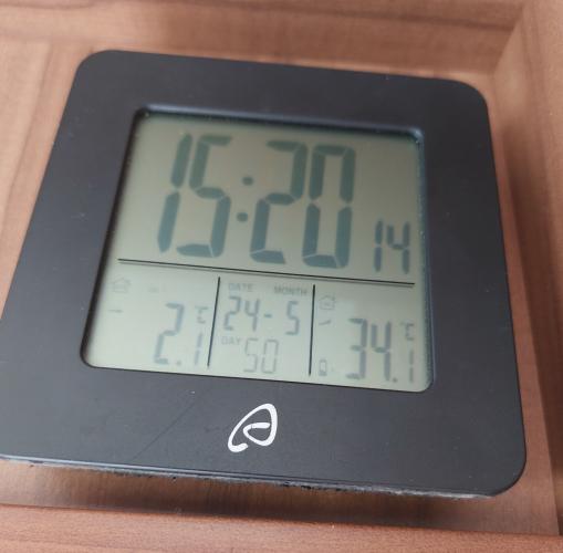

Essendo partiti e avendo acceso, e quindi settato, il frigo ieri, devo riaggiustare il termostato che fa un po' troppo freddo, malgrado la giornata calda.
Preferisco avere sui 4⁰ interni come a casa.
Leggo che continuate con il "problema" laugh del rumore. La considero una se_a mentale, in genere legata al passaggio dal 3V,  poi si ridimensiona.
 PS stamattina era a 1.7 ⁰C .. la rotella del termostato era a 3, ora l'ho arretrata un po' verso il 2. Vediamo oggi come si stabilizza la T interna
Modificato da Armando il 25/05/2026 alle 11:06:04

In risposta al messaggio di Armando del 24/05/2026 alle 22:55:58
Essendo partiti e avendo acceso, e quindi settato, il frigo ieri, devo riaggiustare il termostato che fa un po' troppo freddo, malgrado la giornata calda.  Preferisco avere sui 4⁰ interni come a casa. Leggo che continuate
con il problema  del rumore. La considero una se_a mentale, in genere legata al passaggio dal 3V,  poi si ridimensiona.   PS stamattina era a 1.7 ⁰C .. la rotella del termostato era a 3, ora l'ho arretrata un po' verso il 2. Vediamo oggi come si stabilizza la T interna
Mai avuto trivalente, l'unico confronto che posso fare è con il frigo di casa che fa molto meno rumore (anche perché non dormo in cucina laugh)

10/08/2003 9591
Inserito il 25/05/2026 alle: 15:59:31
In risposta al messaggio di IZ4DJI del 25/05/2026 alle 13:45:48
Il mio ha 5 tacche e lo tengo sempre a 2 in ogni stagione e vedo che funziona bene. volendo ci sarebbe la funzione notturna per eliminare il rumore, ma visto che non mi da alcun fastidio, non la ho mai neppure provata.
Invidio le tue tacche.laugh
Ho lo stesso display (quindi immagino che anche il tuo frigorifero sia un Thetfordsmiley) solo che le mie tacche di giorno sono praticamente invisibili e si fa anche fatica a trovare il tasto di accensione.surprise
