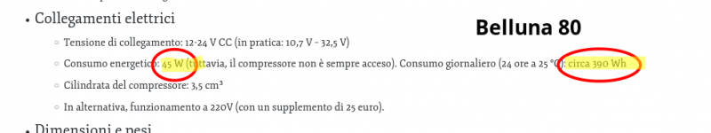

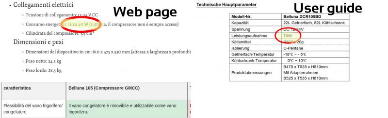

Mi inserisco nella discussione perchè anche il mio Electrolux trivalente RM4401 dopo 29 di onorato servizio ha lasciato questo mondo. Il più vicino in termini di capienza è proprio il Belluna 105 litri che come dice @sport15 sulla scheda del sito è riportato con un consumo di 40w. Se però andiamo ad aprire il link che porta al manuale d'uso si legge che il consumo è di 70 watt (quasi il doppio!) quindi se la teoria dice che il compressore sta acceso per 1/3 della giornata parleremmo di un consumo di circa 46 ampere al giorno anzichè  25!
L' 80 litri invece riporta 45w di consumo (è più piccolo ma consuma di più? Improbabile...)  ma il link del manuale d'uso dell'80 litri riporta al 105 litri (quindi 70 watt, come sopra).
Ora sono perplesso sull'acquisto perchè comunque sono quasi 700 euro di spesa tra frigo e spedizione e questa incongruenza sui consumi mi fa dubitare della serietà della Belluna. Se metti involontariamente consumi incoerenti con la realtà sei quantomeno superficiale, se poi lo fai come specchietto per le allodole diventi pure truffaldino.
Ho inviato una mail alla Belluna per chiedere chiarimenti e sono in attesa di risposta ma se qualcuno ha il 105 litri o l'80 litri e ha modo di leggere l'etichetta sul compressore potrebbe chiarire l'arcano.
sulla scheda del sito è riportato con un consumo di 40w. Se però andiamo ad aprire il link che porta al manuale d'uso si legge che il consumo è di 70 watt (quasi il doppio!) quindi se la teoria dice che il compressore sta acceso per 1/3 della giornata parleremmo di un consumo di circa 46 ampere al giorno anzichè  25! L'80 litri invece riporta 45w di consumo (è più piccolo ma consuma di più? Improbabile...)  ma il link del manuale d'uso dell'80 litri riporta al 105 litri (quindi 70 watt, come sopra). Ora sono perplesso sull'acquisto perchè comunque sono quasi 700 euro di spesa tra frigo e spedizione e questa incongruenza sui consumi mi fa dubitare della serietà della Belluna. Se metti involontariamente consumi incoerenti con la realtà sei quantomeno superficiale, se poi lo fai come specchietto per le allodole diventi pure truffaldino.  Ho inviato una mail alla Belluna per chiedere chiarimenti e sono in attesa di risposta ma se qualcuno ha il 105 litri o l'80 litri e ha modo di leggere l'etichetta sul compressore potrebbe chiarire l'arcano.

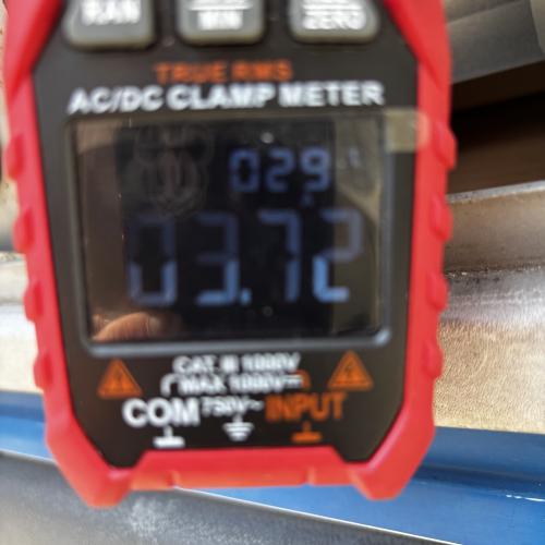

In genere i frigo a compressore consumano sui 3.6-3.7 A quando il compressore è attivo, almeno con i compressori Danfoss. Vale a dire sui 45 W circa. So di altri frigo che pur consumando +o- così dichiarano di più in targhetta, forse per tener conto del transitorio d'avviamento (?).
Poi è anche vero che il tempo di accensione è circa 1/4-1/3 del tempo totale, in funzione di Tambiente, aperture, ecc. .. Alla fine come consumo medio io sto tra i 20 e i 30 Ah al giorno, con un 85 litri Indel Webasto con coibentazione un po' migliorata home made. Altri frigo precedenti, circa lo stesso.

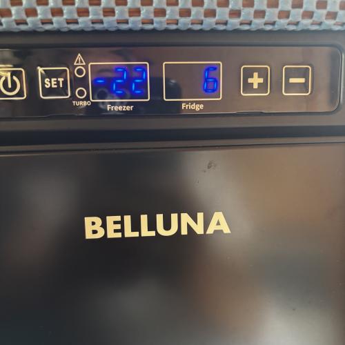

In questo momento non posso essere di grande aiuto tuttavia, ho provato a misurare con pinza amperometrica direttamente sul positivo d’alimentazione e con frigo pienamente funzionante.
il retro del frigo è ora sotto il sole battente, trovo equo tale assorbimento di circa 50 Watt a pieno regime poiché il vano congelatore è da ben 23 litri con possibilità di eliminarlo e di avere 105 litri di spazio utilizzabile come solo frigo cui sicuramente l’assorbimento sarà considerevolmente minore ma, noi l’abbiamo scelto primo per il capiente congelatore unito alle dimensioni che ben si posiziona nel piccolo vano del nostro camper, naturalmente chi ci conosce dal vivo sa bene che l’energia per noi non è un grosso pproblema.
il frigo è in classe ST, con funzione Turbo attiva passa in classe T. funzione utile se si ha bisogno di freddare velocemente qualcosa.

Ringrazio entrambi per la risposta. Ammetto di avere ansia per i consumi perchè essendo un fulltimer abbastanza stanziale l'energia per me è preziosa specialmente in inverno che non è mai sufficiente. Ora che passerò a compressore ogni singolo ampere è indispensabile. Fin'ora ho fatto con una lifepo4 da 150A e un pannello da 230w policristallino ma, indipendentemente dal meteo, in inverno non riesco a fare più di 7 giorni di autonomia senza dover accendere il motore o cercare una presa di corrente. Unitamente al frigo ho già comprato una lifepo4 320A e sostituirò il pannello con un monocristallino da 455 watt per sopperire ai maggiori consumi. Con questo passaggio obbligato migliorerò alcuni aspetti (minor dipendenza bombole, miglior conservazione cibo, (forse) minor peso sul camper) ma a naso credo che alla fine della fiera l'autonomia invernale rimarrà sempre di 7 giorni. Sicuramente dal punto di vista energetico non peggioro la situazione ma nemmeno la miglioro, sarà uguale a prima.
P.S: Szopen posso sapere perchè il lato frigo sta a 6 gradi? E' una scelta? Non dovrebbe avere le due zone impostabili separatamente e stare al massimo a 4 gradi?

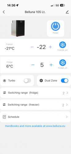

Non ho modo né tempo per fare test più approfonditi, mi e' vi riprometto comunque quando potrò non mancherò di riportare quanto potuto verificare però, per quanto riguarda la temperatura di 6 gradi lato frigo non so se sia esattamente veritiera, il frigo offre la possibilità di una taratura dei termostati, cosa che farò appena possibile.
Altra ottima funzionalità a mio avviso, quella di poter intervenire da remoto sull'intera gestione del frigo grazie al supporto wifi (ed anche bluetooth) integrato.
Nelle impostazioni ho messo 5 gradi con un'isteresi di 2, nessuno comunque può dire che il frigo debba stare a 4 gradi e se lo fa significa che non ha nozioni sulla " conservazione degli alimenti freschi", un frutto, un'ortaggio o una verdura hanno bisogno di temperature leggermente più altine ma d'estate risulta impossibile tenerli a temperatura ambiente poiché detta temperatura in un camper sarà sicuramente al di sopra dei 20 o anche 25 gradi che vanno bene per mozzarelle e provole affumicate, di certo non abbiamo scelto il frigo per riempirlo di sole birre di conseguenza...
Sembrerebbe che di notte assorba silenziosamente ma in modo abbastanza continuativo o almeno, dallo shunt ho potuto vedere attivazioni della durata di circa 50 minuti con assorbimenti intorno ad 1,6 A più o meno costanti per poi seguire con una dozzina di minuti di pausa.
Purtro o per fortuna abbiamo diversi dispositivi perennemente accesi  che non mi permettono un analisi più accurata se non quella di misurare (come ho fatto) direttamente sui cavi di alimentazione del frigo per avere un'idea sugli assorbimenti istantanei.

nel complesso di un frigorifero il consumo istantaneo è un fatto secondario; che il frigorifero consumi 40 o 70W cambiano i tempi di raggiungimento della temperatura impostata; ovvero, se consumerà 40W starà acceso per più tempo rispetto a ciò che farebbe con 70, dove arriverebbe molto prima alla temperatura impostata e si spegnerebbe.
Avere un compressore da 70W anzichè da 40, se questi sono di pari qualità, significa riuscire a raggiungere la temperatura impostata anche in condizioni gravose, ovvero all'estremo caldo.
La grande differenza è data dall'isolamento del frigo, la quale più o meno in fretta disperde la temperaura interna e costringe la riaccensione del compressore prima del previsto e i consumi aumentano.
Confermo che solitamente i frigoriferi vanno impostati a 4° e non 6, poi è chiaro che ognuno fa come gli pare; è chiaro che un frigo a 4° o a 6° ha tangibili differenze nei consumi.
