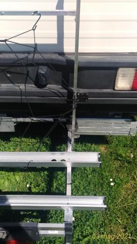

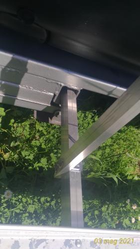

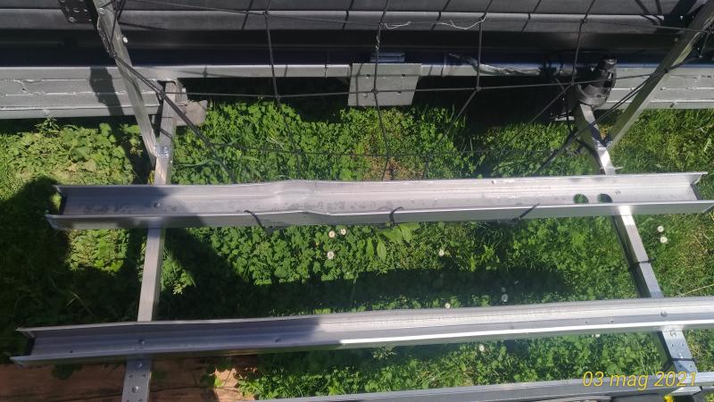

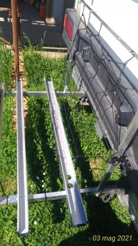

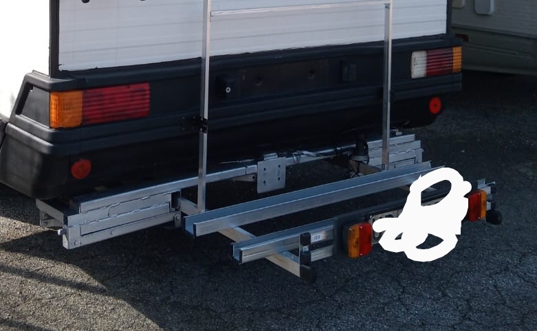

Buongiorno,
Sapete dirmi se questo in foto è un portamoto o porta bici?
Il precedente proprietario mi ha detto che è per la moto, ma non c'è scritto niente da nessuna parte (pure nel libretto di circolazione, é normale?).
Non vedo nemmeno una targhetta con il peso massimo di carico e non è presente nemmeno il braccio reggimoto/telaio che vedo nella maggioranza delle foto in internet.
Grazie per l'aiuto.

Ciao buongiorno, sembra molto artigianale, non saprei che scooter potrebbe andare li sopra, forse un ciao piaggio, comunque a vederlo non sembra a norma.
Max
21/03/2009 29539
Inserito il 03/05/2021 alle: 13:15:00
Se a te serviva un porta canne da pesca ...quello lo era .
Le canalette sono per le ruote delle bici da città neanche per mtb figurati per quelle di una moto/scooter ...fatto in casa.

Tutto artigianale e neppure di buona fattura.
Se vuoi farti un piacere per il futuro, buttalo via e ti togli rogne con qualcuno a cui puoi fare dei danni con quel coso.
Inserito il 03/05/2021 alle: 13:55:05
io mi chiedo, come certe cose possano passare la revisione tranquillamente. sarebbe da mettere in galera chi ha fatto quel lavoro e chi gli ha fatto passare la revisione fino ora

Grazie per i commenti e suggerimenti, almeno so come mi devo comportare!
Non ho però postato una foto dei particolari "di abbellimento" e porta targa/luci.
Non sembra artigianale, ha parti in plastica impossibili da fare in casa e sono integrate nei profili di alluminio.
Ci sono anche dei codici a barre che però non mi portano a nessuna conclusione.
In ogni caso se non ho una garanzia farò come suggerito.
Lo smonto oppure ci metto le canne da pesca

se non è riportato a libretto, la targa non può essere spostata.
 probabilmente l'attrezzo in se è anche a norma, ma la sua installazione, no
attento, perchè se qualcuno si dovesse far male con quell'affare, non esiste assicurazione che paghi.
anzi, prima paga, poi ti porta il conto da saldare, e se chi si fa male, ha una prognosi lunga, c'è anche una denuncia penale.

Visto che a me serve un porta bici o un porta moto vorrei quindi sapere: "se lo comprassi after market che genere di aggiornamento devo fare alla carta di circolazione"?
Tutti i veicoli che si vedono in strada con il porta bici hanno l'obbligo di aggiornamento della carta di circolazione?
Non esiste una legge che permette i carichi sporgenti (mi pare il 3/10 della lunghezza del veicolo) nel posteriore?
Pensavo che questi accessori venissero intesi come tali.

il portabici a parete, ha bisogno solo del certificato di omologazione del costruttore
il porta tutto fissato ai longheroni del telaio, ha bisogno del certificato di omologazione del costruttore e dell'avvenuto montaggio a regola d'arte da parte di un tecnico specializzato *
del portamoto hai bisogno del certificato di omologazione, dell'avenuto montaggio a regola d'arte e del collaudo e trascrizione sulla carta di circolazione **
* a causa di un buco legislativo, con questo accessorio non si può spostare la targa del veicolo, ne tantomeno usare una targa ripetitrice
** in questo caso si sposta la targa del veicolo sul portamoto perchè sul libretto viene riportata la nuova misura del veicolo
per quanto riguarda la sporgenza, quello che tu hai scritto riguarda il trasporto di merce  INDIVISIBILE e un solo pezzo
le bici sul portabici, seguono un altra norma

Se compri nuovo compera dichiarato su carta dal costruttore"" porta tutto "".
non va sul libretto poi ci metti canalineper o bici o staffe per moto .
e conservi i documenti del fabbricante e del montaggio a regola d arte che di questo immagino ai solo ""parole ":
Ci son pure dei " piedini " sul accrocchio di saldature ?

Non e portamoto quei tubolari ci va solo le bici!

Ma sul libretto non c'è scritto nulla?
Magari il vecchio proprietario è stato vittima di un so-tutto-io e in buona fede ha circolato così.

No, niente.
C'è scritto solo quanto è lungo o largo il camper senza menzionare portamoto.
Ma questo che è stato installato non lo posso intendere come porta tutto? O porta bici?
Mica per forza ho bisogno dello scooter.
Mi basterebbe trasportare Anche 2 bici

No, se non hai i documenti che ho scritto prima
Hai detto che sono presenti delle targhette, ti chiedo gentile te di fotografare e inserirle qui, poi con quelle, dovresti riuscire a contattare il produttore e farti rilasciare il certificato

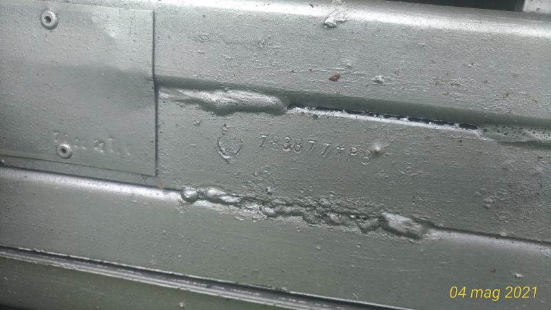

Inserito il 04/05/2021 alle: 17:49:17
In risposta al messaggio di Marcut79 del 04/05/2021 alle 17:43:11
Ecco qua quello che si vede
ha beh, quelli sono numeri stampigliati a membro di segugio, se vuoi te ne stampo altri con i punzoni numerati
rinnovo il mio invito, toglilo immediatamente, prima che passi dei guai seri

In effetti il proprietario non mi aveva dato alcuni documenti che ho appena recuperato (tra cui pure il certificato e collaudo delle sospensioni ad aria alko).
Questo obbrobrio effettivamente é stato acquistato e montato con regolare certificato.
Sono documenti in tedesco, ma effettivamente sono provvisti di numeri (gli stessi punzonati nella struttura inferiore), timbro e firma dell'installatore. P_20210504_183536_vHDR_On.jpg
Ora quindi quello che vi chiedo è:
Cosa faccio?
Lo posso usare come porta bici?
Regge 75kg da certificato.

Era un camper con targa tedesca?
Perchè le regole non sono le stesse, per usarlo con targa Italiana serve il certificato di omologazione in Italia, però il vecchio proprietario dovrebbe saperlo.
Poi settantacinque chili sono veramente poche, un portabici a parete regge tre ed anche quattro bici.
Guardando le foto mi sembrano due cose diverse, uno è un affare fatto malissimo che serve per tirare giù i piedini, poi c’è qualcosa che entra sotto il camper, che non ha nulla a che fare col resto, come portabici
