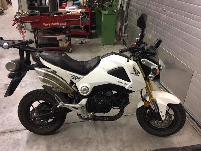

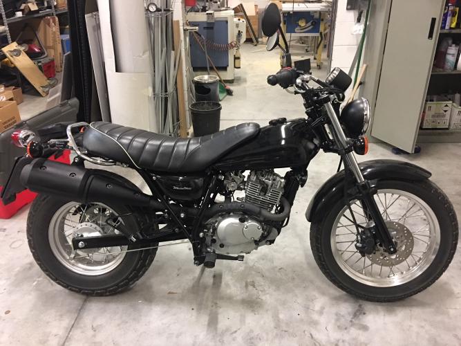

Riparto nuovamente con un lavoro assurdo per puro sfizio personale.
Dove attualmente carico questa moto:
Ci voglio caricare questa:
I problemi da risolvere sono tanti:
Devo restringere la nuova di 12 cm e questa e` la parte più` semplice.
Devo abbassare la nuova di circa 10 cm e qui diventa più` complesso
Il peggio e` che il camper esternamente e` largo 212 cm ma la moto nuova e` lunga 214.
La moto la voglio bloccare con lo stesso sistema che sto usando attualmente modificandolo per riuscire a metterci questa che e` questo:
http://www.youtube.com/watch?v=...
I pesi non mi preoccupano perche` tra la piccola e la grande ci sono in totale 14 kg di differenza
Ne ho per tutto l`inverno ma sono testone e il sistema lo trovo...

Riparto nuovamente con un lavoro assurdo per puro sfizio personale. Dove attualmente carico questa moto: Ci voglio caricare questa: I problemi da risolvere sono tanti: Devo restringere la nuova di 12 cm e
questa e` la parte più` semplice. Devo abbassare la nuova di circa 10 cm e qui diventa più` complesso Il peggio e` che il camper esternamente e` largo 212 cm ma la moto nuova e` lunga 214. La moto la voglio bloccare con lo stesso sistema che sto usando attualmente modificandolo per riuscire a metterci questa che e` questo: ... I pesi non mi preoccupano perche` tra la piccola e la grande ci sono in totale 14 kg di differenza Ne ho per tutto l`inverno ma sono testone e il sistema lo trovo...   O vieni con la soluzione o fai parte del problema !
Per abbassarla prendi una cinghia a cricchetto e la metti tra la forcella (sotto) ed il manubrio poi stringi e vedrei che scende parecchi centimetri.
Per la lunghezza potresti o metterlo obliquo oppure girare il manubrio alla fine, alle brutte sgonfi le ruote...
buon diveryimento

Per abbassarla prendi una cinghia a cricchetto e la metti tra la forcella (sotto) ed il manubrio poi stringi e vedrei che scende parecchi centimetri. Per la lunghezza potresti o metterlo obliquo oppure girare il manubrio alla fine, alle brutte sgonfi le ruote... buon diveryimento
Troppo facile !!
Le cinghie non mi piacciono perché ci vuole troppo tempo.
Il manubrio deve entrare diritto e rimanere diritto dato che il mio sistema viaggia su un binario che non mi consente di girare la ruota.
Di sgonfiare la gomma non se ne parla perche` dopo tocca rigonfiarla.
Considera cha al momento ci metto 64 secondi da moto bloccata, scaricarla e ricaricarla ribloccandola (lo vedi dal filmato). Voglio fare in modo che sia cosi` anche con questa.
Inserito il 14/10/2017 alle: 10:29:38
allora mi sa che devi dirci tu che idea hai gia in mente wink
Se ci fosse modo rapido di togliere la ruota anteriore e mettere al suo posto un piccolo ruotino per caricarla, la abbassi e la accorci molto ma non mi sembra pratico.
Per recuperare la lunghezza basta modificare un po la zona del portatarga, eventualmente facendolo flessibile, per la altezza la cinghia a cricchetto ti porta via penso 30 secondi se hai predisposto delle anelle di fissaggio comode.
In larghezza immagino che taglierai un po il manubrio.

Le idee le ho gia`, forse un po` confuse ma ci sono
Un po` alla volta mettero` delle foto
Il gavone del mezzo e` piccolo perche il camper e` un Compact SL della Adria

Le idee le ho gia`, forse un po` confuse ma ci sono Un po` alla volta mettero` delle foto Il gavone del mezzo e` piccolo perche il camper e` un Compact SL della Adria
Togli il portatarga.

si, quella sara` la cosa fondamentale per accorciarla: riesco a recuperare 9 cm.
In quel modo arrivo a 205 ma l`interno e` 200, ho una mezza idea di come fare ma devo provare.

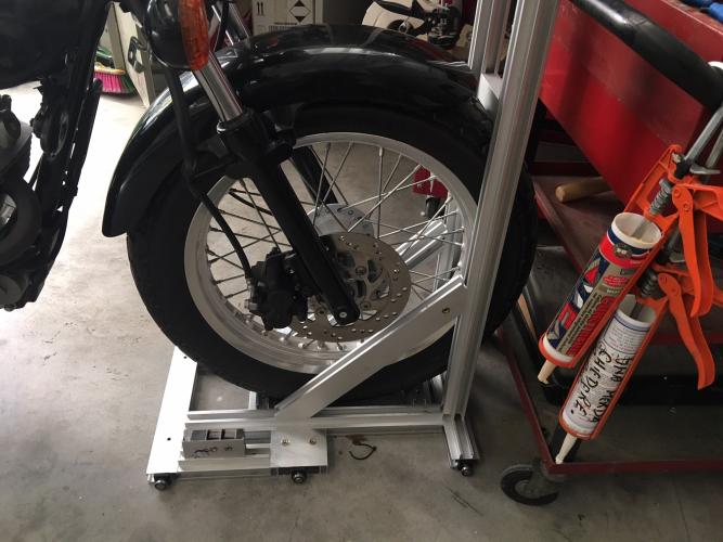

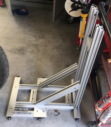

Ieri ho cominciato a preparare il carrello sui suoi bei cuscinetti, tutto ancora da provare e da ridurre di dimensioni (lunghezza e altezza) ma sulla carta dovrebbe essere ok:
La ruota non tocca a terra

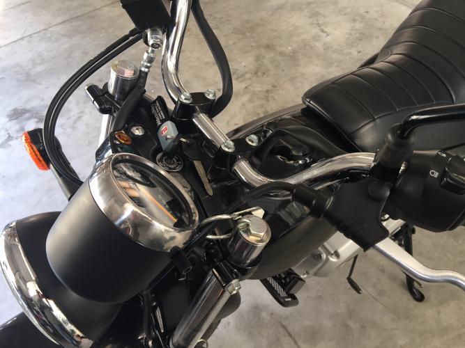

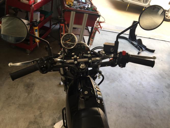

Sulla moto, stamattina ho cominciato con il sostituire il manubrio con uno piu` stretto:
Ho anche gia` sfilato le forcelle di 30 mm, pero` devo vedere se poi in 2 non mi vanno a tappo, comunque non era indispensabile tanto cosi`:
Al posto di mettere gli specchietti ripiegabili come sulla MSX ho deciso di abbassare il manubrio quando la devo caricare, in tal modo vengono anche giu` gli specchietti, usero` questi cosi qui che sono veloci:
I prossimi lavori saranno quelli di mettere qualcosa per compattare la forcella per vedere se riesco a non spostare il contakm che proprio non mi ci passa, alla peggio lo posiziono da qualche altra parte.
Per la larghezza devo ancora accorciare le leve di freno e frizione perche` escono in fuori e non mi passano nella porta dello scatolone. Per le prove le smonto, poi alla peggio ordino quelle ripiegabili come sulla MSX.
Mi dispiace tagliare o modificare le cose originali perche` poi mi piace riportare il mezzo come e` uscito dalla casa madre. La MSX, nonostante sia stata completamente modificata per farla stare sul camper, ho tutti i pezzi originali e la posso riportare allo stato originale in 1 ora senza che ci rimanga alcun segno delle modifiche. Ho dovuto per forza di cose modificare un telaietto ma me ne sono anche gia` procurato uno originale da sostituire proprio per quel motivo.
