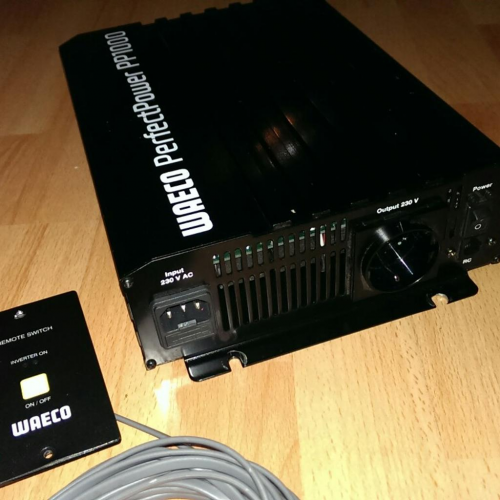

Dopo ben 17 anni di onoratissimo servizio, ho deciso a malincuore di cambiare il mio inverter Waeco PP1000 ad onda modificata, per passare ad un inverter ad onda sinusoidale.
La genesi,
Ho sempre avuto un inverter sul camper, sono partito con un Mobitronic by Waeco da 350W che conservo ancora gelosamente come reliquia e sostituito solo perchè "poco potente". Chi mi segue, sa che prima di approdare al Waeco da 1000W sono passato per la più classica della cinesate, sempre da 1000W e che ormai, a causa della bassa qualità dell'oggetto ho rischiato di andare a fuoco, per tal motivo consiglio SEMPRE di collegare l'inverter allo staccabatteria; è chiaro che a quei tempi credevo, come tanti oggi, di aver comprato un prodotto di qualità, pagato 150€ acquistato a Taiwan.
Se 17 anni fa non era pensabile o quasi, l'acquisto di un inverter a onda sinusoidale per via del prezzo, oggi, pur costando sempre abbastanza, SE si parla di un oggetto di qualità, ritengo che in proporzione lo sforzo economico per l'acquisto sia relativamente minore.
Prima di presentarvi il mio "bimbo" laugh ricordo a tutti coloro che si accingono all'acquisto di un inverter per la prima volta che, l'appetito vien mangiando, ovvero, sempre a voi rimane la scelta finale, ma se accettate il mio consiglio non ve ne pentirete, ovvero, acquistate oggi un inverter di comprovata qualità, che di certo non costa poco, compratelo non oltre i 1300/1500W, ma nemmeno inferiore, compratelo a onda sinusoidale e non ve ne pentirete, perchè un inverter di questo tipo è come un diamante, ovvero per sempre.
Qualcuno si chiederà perchè ho deciso di cambiarlo visto che andava ancora bene... L'ho fatto perchè ho intenzione di cambiare la macchina del caffè espresso e con le macchinette recenti diventa sempre più difficile trovare la compatibilità con la parte elettronica in esse contenuta, perchè gli 800W del phon per capelli, nonostante si riesca comunque ad asciugarli, risulta per il mio equipaggio sottodimensionato, potrà far funzionare il clima con maggior tranquillità, anche se il PP1000 riusciva comunque a farlo funzionare. Morale, inverter nuovo zero problemi fino a 1300W.
Ora vi lascio alle foto di riferimento:
Waeco PP1000 (sostituito)
new entry:

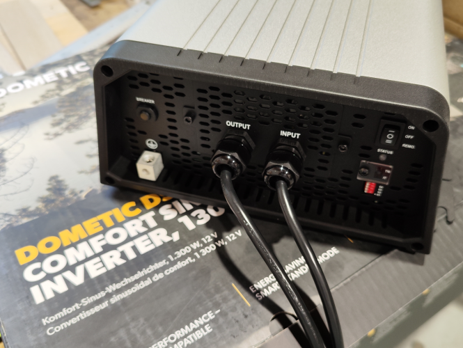

Dometic DSP 1312

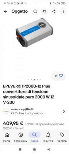

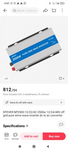

A un prezzo un po'più basso, dalla Cina hanno ottima reputazione un paio di modelli epever
Questo a alta frequenza a circa 400 euro per 2000w.. dovrebbe avere un riduttore di corrente di spunto apposito per non mandare in protezione eventuali BMS di batterie litio. Non so se è una cosa realmente utile.

Sono stato anche io molto attratto da Victron, ma avendo avuto per tanti anni un prodotto che dal punto di vista funzionale, di durevolezza ecc. ecc. è stato impeccabile, non sono riuscito a scostarmi.
Le analisi che ho fatto in merito sono relativamente semplici, ovvero, il mio vecchio PP1000 ha il contenitore in alluminio con uno spessore molto importante e che è parte integrante dell'inverter, ovvero, la struttura è importante e aletatta al fine di meglio dissipare il calore seppur dotato di ventola. Il suo peso è di 4kg per 1000W.
Quello nuovo, è un 1300W pesa 4.8kg e lo trovo in linea con il vecchio, ma ha tutto un altro sistema di raffreddamento, ovvero, praticamente zero o quasi alette esterne; al tatto, capisci che è solo una "scatola" di metallo che come principio di raffreddamento NON conta sulle alette, anche perchè non le ha, ma sull'aria forzata, mossa da una ventola ben più importante rispetto al PP1000 e che oenstamente non giustifico per i soli 300W di differenza.
Per ora mi sono affidato ai pesi letti dal catalogo, anche perchè il PP1000 è ancora montato (quello in foto è preso dal web), ma come per le batterie, non credo che il fattore peso sia poi di così rilevante importanza nel definire la qualità di un prodotto. Magari Victron usa un sistema di inverter fatto di prodotti più pesanti ma non necessariamente tecnologicamente più avanzati rispetto Dometic.

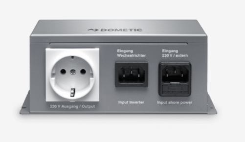

Tommaso, la potenza è troppo bassa per avere il relais di priorità, almeno su dometic.
Va detto che Dometic ha introdotto da qualche hanno un accessorio che ti permette di fare ciò che fa il relais di priorità che è presente sia sui nostri PP1000 che anche sul mio attuale. Costa 130€ circa...

Tommaso, la potenza è troppo bassa per avere il relais di priorità, almeno su dometic. Va detto che Dometic ha introdotto da qualche hanno un accessorio che ti permette di fare ciò che fa il relais di priorità che è presente sia sui nostri PP1000 che anche sul mio attuale. Costa 130€ circa...
Grazie, conoscevo quella interfaccia esterna, prima marcata WAECO e ora Dometic, giusto che ha un certo costo e non so se valga la pena complicarsi la vita per un inverter da 300W, o piu semplice portare una presa dall inverter alla dinette, e quando serve l inverter si collega l apparecchio a quella presa.
