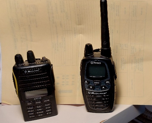

Inserito il 14/11/2022 alle: 14:12:44
In risposta al messaggio di Stefino del 14/11/2022 alle 08:51:17
Le PMR omologate hanno antenne amovibili quindi nessun connettore. Il motivo di antenne castrate è che devono stare nei 500 mW EIRP (potenza effettivamente irradiata)
Mi riferivo proprio all'antenna amovibile, quello dove è inserita è un connettore ma non BNC bensì SMA, per lo meno in una delle due radio che posseggo, quella PMR/LPD/UHF/VHF, (MIDLAND CT 710)  c'è il connettore antenna, mentre sulla G7PRO che è solo PMR/LPD non c'è nessun connettore (antenna non scollegabile) come su tutte le radio di quella categoria che io conosco (fino a 500mW) ma io non sono molto interessato alle radio le uso solo
Stefino
Stefino
19/05/2019 1448
Inserito il 14/11/2022 alle: 14:23:26
In risposta al messaggio di rubylove del 14/11/2022 alle 14:12:44
Difatti quella di sinistra è una dualband è amatoriale e sono onesti a scrivere che per quella radio necessita la licenza. A destra c'è una pmr omologata e di libero uso.
