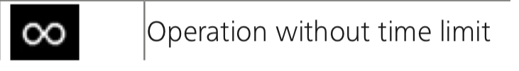

Buonasera,
devi girare la rotella mentre viene visualizzato il tempo di funzionamento fino al simbolo (8 rovesciato).

Grazie molte ,alla prossima occasione provo a ruotare fino al simbolo infinito.
saluti Roberto

Provato ieri purtroppo il nostro controller che é per riscaldamento auto in parcheggio  non ha la funzione riscaldamento continuo ..al max 1 ora programmabile per 4 accensioni durante le 24 ore .Forse bisogna cambiare controller con il 9030911D che dovrebbe avere la funzione continua e compatibile con webasto thermo top evo 4 .
