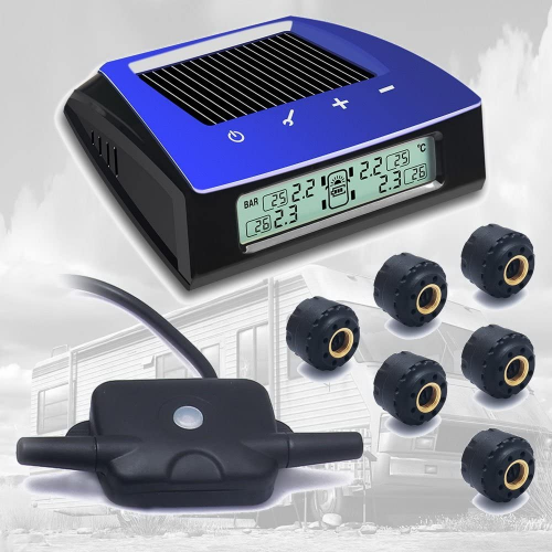

CIao a tutti,
da diversi anni sono un soddisfatto utilizzatore del TMPS Carchet in foto
ma purtroppo a suo tempo non pensai all'opportunità di comprare dei sensori di scorta, e quando ne ho realizzato l'utilità (uno-due anni fa) non erano più disponibili.
Ora ne ho uno che non ne vuol più sapere di funzionare (nonostante il cambio batteria) e, oltre il dispiacere di buttare tutto alle ortiche per un solo sensore, non riesco a trovare un prodotto analogo (o non hanno l'allarme pressione differenziato per asse, o  hanno una pressione max troppo bassa ecc.).
Quindi mi chiedevo se magari c'è qualcuno che l'ha dismesso per motivi vari (nuovo mezzo con sensori integrati nelle valvole, rottura di alcuni sensori o altro) e che volesse vendermi dei sensori da rirpogrammare sul mio display, ovviamente a parità di centralina.
Vi ringrazio in anticipo!
Ciao! Gianluca

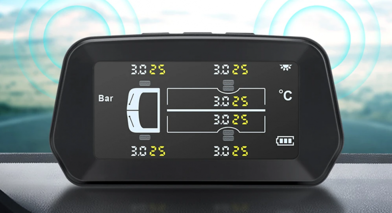

quello che hai postato è per autoradio android.
Io ho appena preso questo e le pressioni rilevato sono corrette al decimo di bar: QUI

Se cerchi nel link postato viene venduto anche quello da 4 sensori. Ed infatti io l'ho preso così; le due ruote interne della centralina segnano 0 e non suona nessuna allarme, non essendo associati i due sensori relativi.
Il mio è dato fino ad 8 bar, ma quando arriva a casa l'allarme di pressione alta è settato di default a 15 bar.
