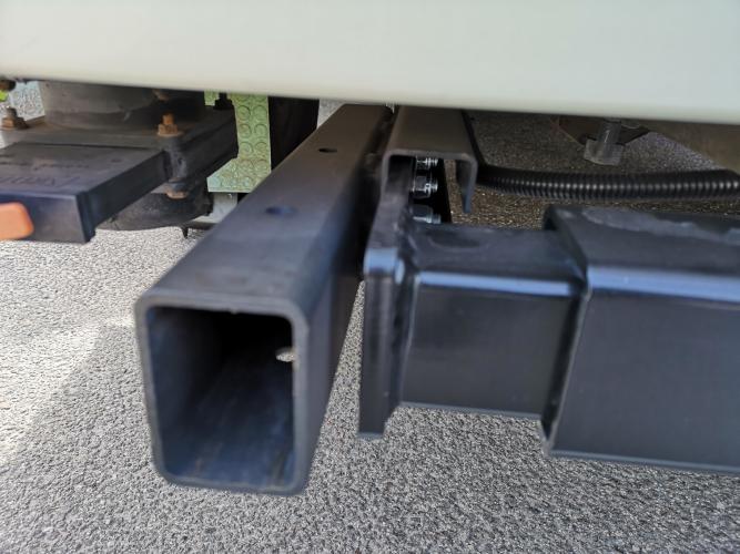

se hai già il gancio di traino installato solo per il porta moto quel prezzo è una ladrata, devono solamente mettere le due slitte di supporto a fianco del gancio, porta moto si trovano nuovi a meno di 1000 euro
https://www.ebay-kleinanzeigen....

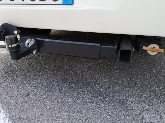

18/10/2009 6788
Inserito il 23/06/2020 alle: 17:58:37
questo è il mio
