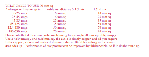

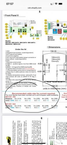

no no non andiamo bene,
quando installi qualcosa devi attenerti a cosa prescrive il costruttore non a naso o moda.
hai parlato di Sterling, qui cosa scrivono:

Prima ancora di pensare alle Litio, avevo già fatto la modifica del DC-DC, perchè comuqnue è un accessorio che ottimizza anche le prestazioni di una semplice AGM.  Concetti basilari sono:  1) esclusione del relè parallelatore (per evitare che la corrente prodotta dal DC-DC torni dalla batteria servizi facendo il percorso a ritroso passando dalla centralina del mezzo    2) cavi di adeguata sezione.
