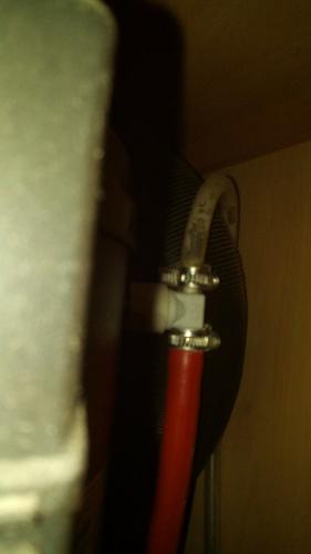

15519928699441017012572.jpgMa secondo voi potrebbe essere il calcare che si vede in foto? Perdite non ci sono.
IZ4RWS
IZ4RWS
18/12/2016 863
Inserito il 07/03/2019 alle: 22:15:58
Non credo, quella in foto è la valvola di sicurezza del boiler e il tubo trasparente è lo scarico verso l'esterno nel caso la valvola aprisse per troppa pressione.
