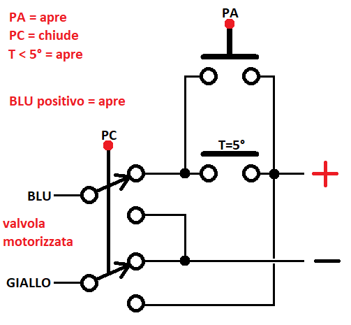

Comprate entrambe, 1 pollice (grigie) e 1/2 pollice (simil-elasi) smiley il termostato elettromeccanico già lo possiedo.
52 euro crying
Grazie a tutti per le preziose idee.
E se a qualcuno interessa lo schema elettrico della simil-elasi (Tommaso) eccolo:
Penso che questo sistema abbia delle prestazioni in più delle valvole antigelo, prchè oltre alla protezione contro il ghiaccio, consente anche lo svuotamento manuale del boiler, con tanto di led remoti di segnalzione.
Ad 1/3 del costo.
Marco.

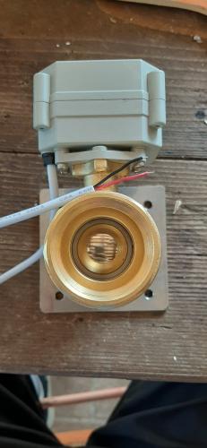

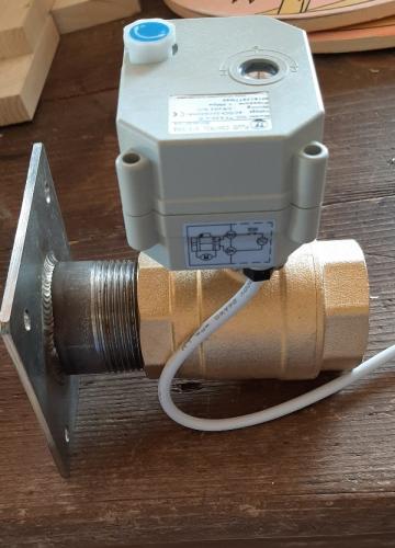

Inserito il 28/11/2020 alle: 14:02:51
In risposta al messaggio di camperistadoc del 28/11/2020 alle 13:13:18
La valvola per le grigie meglio se da almeno 1 1/4, la filettatura è abbastanza grande, ma la sfera rimane un pò piccola... Quella che ho messo io (insieme allo scarico originale  manuale sul lato opposto) scarica veramente bene. Ah, l'ho presa con il comando azionabile anche manualmente e nel garage ho anche un tappo maschio filettato da 11/4. Ciao
per pura curiosità, come hai fissato la piastra con i quattro fori al serbatoio?
Grazie,
Renzo.

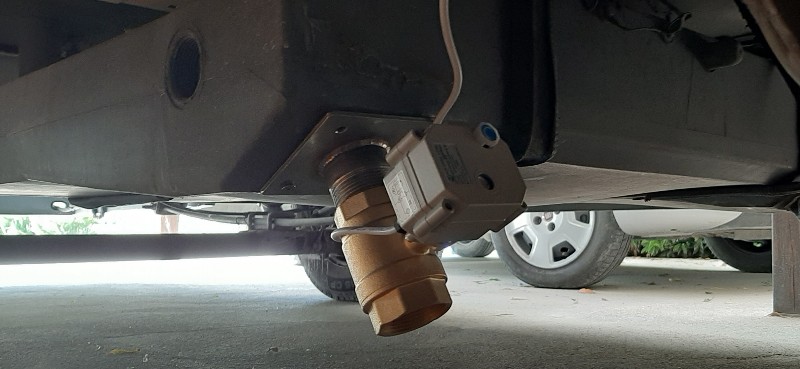

Inserito il 28/11/2020 alle: 14:23:11
In risposta al messaggio di renzo07 del 28/11/2020 alle 14:02:51
Ciao, per pura curiosità, come hai fissato la piastra con i quattro fori al serbatoio? Grazie, Renzo.
Il serbatoio delle grigie che ha messo mamma elnagh era fortunatamente predisposto per mettere gli scarichi a ghigliottina sia a dx che a sx...
Non ho fatto altro che prendere un piattino inox da 3mm, ricopiare i 4 fori e saldarci un tronchetto filettato da 1 1/4".
Qui si vede bene... quella in alto a dx è la boccola filettata inserita nel serbatoio da chi li produce.
Ciaowink
Viaggiare apre la mente...

Era da 1 la più grande con 5 fili. Avrò 80 litri di grigie, andrà bene lo stesso... 5 gradi per modo di dire... ci sono anche dei termostati col simbolo del fiocco di neve, apposito per antigelo. La mia valvola sarà
interna alla monoscocca, gelo e percorsi fuoristrada sono incompatibili a posizionarla come hai fatto te. Forse se tra la tua valvola e il serbatoio metti una curva aperta, dopo rimarrebbe orizzontale e meno esposta agli urti. Se poi la curva a 45 gradi la metti di plastica, potresti indebolirla con una lima in modo che in caso di urto si rompa una curva da 50 centesimi e non il serbatoio delle grigie. Marco
""" gelo e percorsi fuoristrada sono incompatibili a posizionarla come hai fatto te """
Esattamente, infatti, la mia più grande preoccupazione è il gelo perchè ancora devo testarla con vacanze invernali...
Comunque quelle foto erano di quando avevo posizionato tutto in maniera posticcia per delle prove, adesso dal serbatoio esce direttamente un gomito a 90°  e risulta tutto più alto...
Ciaowink
renzo07
renzo07
16/11/2010 4080
Inserito il 28/11/2020 alle: 14:30:38
In risposta al messaggio di camperistadoc del 28/11/2020 alle 14:23:11
Il serbatoio delle grigie che ha messo mamma elnagh era fortunatamente predisposto per mettere gli scarichi a ghigliottina sia a dx che a sx... Non ho fatto altro che prendere un piattino inox da 3mm, ricopiare i 4 fori
e saldarci un tronchetto filettato da 1 1/4. Qui si vede bene... quella in alto a dx è la boccola filettata inserita nel serbatoio da chi li produce. Ciao
Ok, tutto chiaro yes
