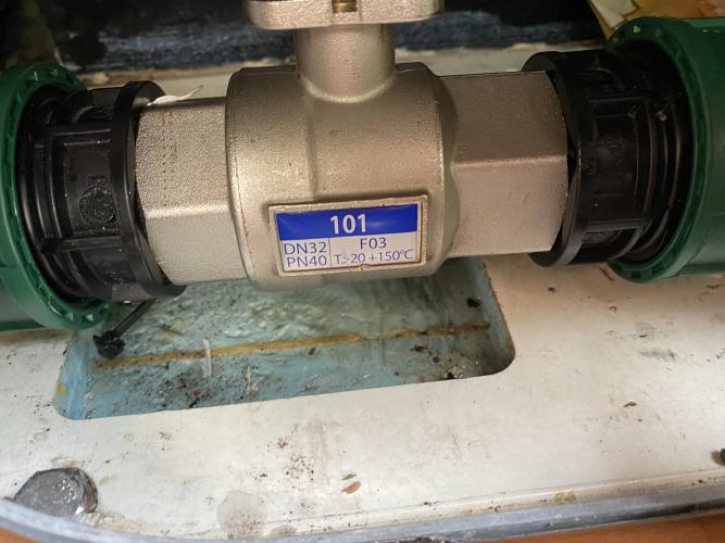

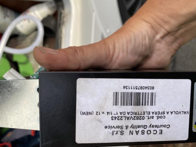

EC6470F4-07DE-483B-844B-1A81D906D253.jpegCiao ragazzi nel mio camper ho questa valvola elettrica bene ogni 2,5 anni si rompono gli ingranaggi perché sforzando ed essendo internamente in plastica si sgranano... consigli ? Tra l’altro pagata sempre cifre importanti oltre i 150 e ora vedo su Amazon che si trova qualcosa sui 40...59FC2519-1CE6-4CFD-8905-9FCFFD4A1C8B.jpeg

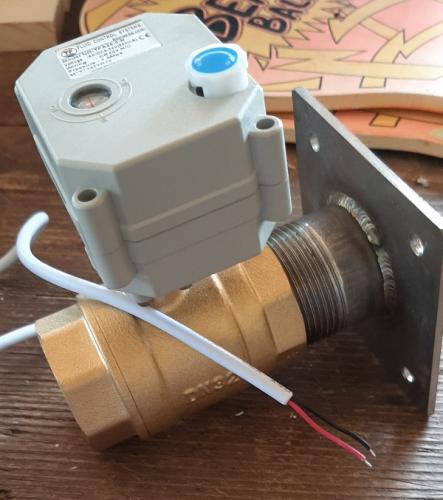

Se vuoi mantenere la valvola elettriva prendine una che non abbia la meccanica di plastica, io ho preso la mia su aliexpress e sembra che resista bene, ma non l'ho pagata 150 euro, bensì una 50ina...

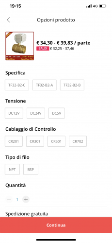

-avevo visto quella su AliExpress ma è’ in metallo?? Inoltre pensavo di prenderla da 1,5” e mettere poi un adattatore a 1 1/4 questo perché il foro e’ piccolo e fa da imbuto...

Camperistadoc hai il link ? Ne ho trovate alcune ma vedo tante specifiche mi sono perso... vari tipi di filetto vari tipi di cablaggi ecc mi aiuti? Ho trovato la tua che dice essere di metallo...ma appunto nn ci capisco nulla
