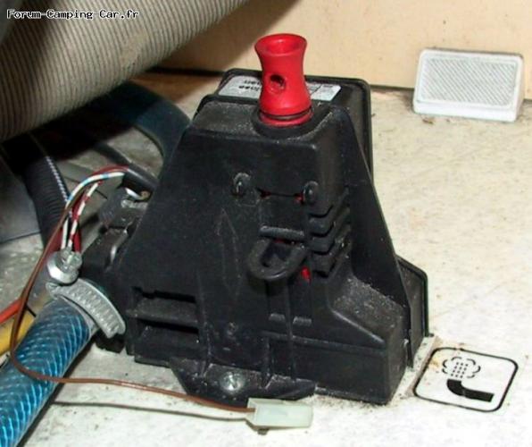

Buongiorno a tutti. La valvola no-frost della mia vecchia caldaia Truma combi C2- si mette improvvisamente a vibrare in modo molto rumoroso. Spegnendo pompa, non cambia nulla. devo aprire la valvola, togliendo alimentazione dal pulsante e poi richiudere. Sembra che sia un contatto difettoso del pulsante di innesco. Le nuove sono care e fatte diversamente, non so se si adatterebbero e poi forse basta aprire la vecchia e spruzzare spray per contatti. Qualcuno mi può consigliare? Grazie.

Credo che la tua non sia una valvola no-frost (frostcontrol) ma si tratta di una valvola elasi identica a quella sotto raffigurata
Il video del link potrebbe esserti utile
dal pulsante e poi richiudere. Sembra che sia un contatto difettoso del pulsante di innesco. Le nuove sono care e fatte diversamente, non so se si adatterebbero e poi forse basta aprire la vecchia e spruzzare spray per contatti. Qualcuno mi può consigliare? Grazie. Gippo- Merano
Quella è una valvola ELASI, la nuova è la Frost Control, e eventualmente potresti sostituirla senza problemi, non ha neppure bisogno di alimentazione ma ha un funzionamento completamente meccanico.
Nella tua il pomello rosso è tenuto sollevato tramite un sistema elettrico penso sia un elettromagnete, e il problema penso che sia li
In emergenza,  se servisse, puoi scollegare la alimentazione della valvola, così da eliminare la vibrazione, e tenere bloccato in alto il pomello rosso inserendo una forcellina o anche una graffetta nella gola che c'è alla base del pomello rosso.  Ovviamente in tal caso la valvola non fa la sua funziona di scarico automatico dell acqua in caso di gelo, quindi esserne consapevoli.

A meno che la Elasi in questione non sia proprio rotta del tutto ma che l elettromagnete vibri (attacca e stacca di continuo) per un cattivo contatto o qualche altra causa che si possa risolvere aprendola e guardando. Poi se non ci si riesce si butta e sostituisce.

Spannometrico penso che quella elasi sia recuperabile , magari quella vibrazione tra l'altro discontinua potrebbe essere causata da qualche contatto farlocco oppure dalla quarnizione di tenuta , non credo sia sul'elettromagnete ma non lo escluderei , bisogna comunque aprirla poi controllare bene ma anche se sarebbe un semplice intervento servono mani competenti

il consiglio che posso darti è che a cambiarla fai sempre in tempo.
Prima di tutto, controlleri lo stato della batteria... non vorrei fosse scarica a tal punto da mandare in banana la valvola...
Successivamente, confermo il fatto che potresti provare ad aprirla e pulirla con un buon prodotto detergente per contatti.
