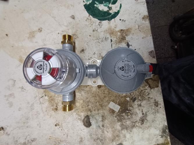

Ciao, volevo sostituire il regolatore di pressione del gas perché non mi scambiava più le bombole, l'ho ordinato e mi è arrivato un tipo diverso, sicuramente ho sbagliato io ma volevo chiedervi se può andare bene lo stesso il primo in alto è quello vecchioIMG_20250918_185314354_HDR.jpgIMG_20250918_185308671.jpg

Per darti una risposta certa dovresti inserire una foto anche dello scambiatore con assemblato il riduttore e sarei più agevolato nel risonderti con tutta certezza , togli il tappo rosso sull'ingresso del nuovo riduttore almeno si vede la tipologia della filettatura ,  spannometrico direi che il nuovo dovrebbe essere applicabile
11/01/2007 37560
Inserito il 18/09/2025 alle: 20:28:58
Immaginavo che si trattava dell'accoppiata di Cavagna Group tra l'altro si tratta della prima versione e dovrebbe essere non separabile , tra l'atro il regolatore e con una portata di 5000 Mg/h che sono 5 kg/h  e non sarebbe consentito per l'utilizzo su normali autocaravan , mi vien da chiederti come hai fatto a collegare il nuovo regulatore allo scambietore ?

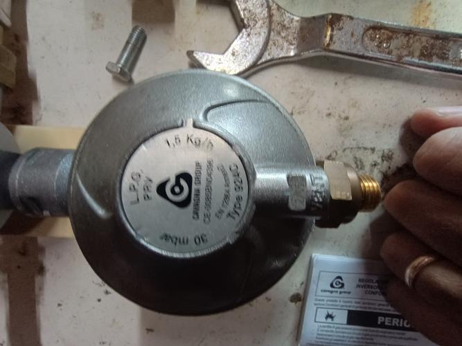

Ma di fatti non l' ho ancora montato! Ho visto che i valori erano diversi e ho chiesto.

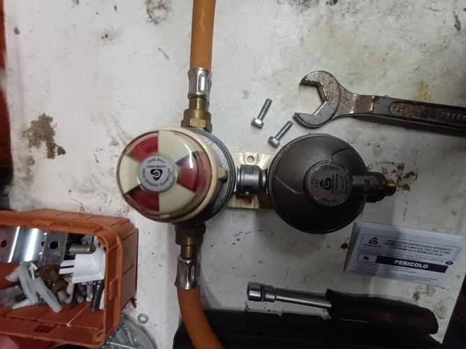

Quindi non ho capito se posso montarlo? L' importante che non dia problemi al frigo !!

Sicuramwente hai acquistato l'accopiata completa , ora monta quella nuova e ti assicuro che tutto funzionerà regolarmente senza compromettere nulla , il problema non è tecnico ma solo legislativo per il moivo che un regolatore con portata di 5kg/h su un normale camper non sarebbe consentito , chiaramente nessuno controllerà ma in caso di malaugurato grave incidente causato dal gas quel regolatore/riduttore sarebbe un buon appiglio per l'eventuale perizia quindi ne devi essere consapevole , vedi tu
non visualizzo bene la dicitura della portata impressa sul regolatore/riduttore comunque anche se fossero 3kg/h non cambierebbe nulla e legislativamente non saresti comunque regolare

con portata di 5kg/h su un normale camper non sarebbe consentito , chiaramente nessuno controllerà ma in caso di malaugurato grave incidente causato dal gas quel regolatore/riduttore sarebbe un buon appiglio per l'eventuale perizia quindi ne devi essere consapevole , vedi tu  non visualizzo bene la dicitura della portata impressa sul regolatore/riduttore comunque anche se fossero 3kg/h non cambierebbe nulla e legislativamente non saresti comunque regolare
Ok ti ringrazio, cmq penso di mandarlo indietro perché gli attacchi sono tutti e 3 diversi , sia quello che entra nel camper e anche le 2 gomme che vanno nelle bombole?
11/01/2007 37560
Inserito il 19/09/2025 alle: 12:58:50
Se lo restituisci ti consiglio di optare per un'altra tipologia di dispositivo per il motivo che uguale al tuo con gli attacchi sullo scambiatore maschio compatibili con i tuoi tubi flessibili non lo troverai e troverai solo quello con attacchi femmina con adattatori maschio ma non compatibili con il dado girevole dei tubi flessibili e risolveresti anche il problema legislativo sulla portata del riduttore/regolatore
oppure potresti cercare 2 tubi flessibili alta pressione con dado girevole compatibile con il filetto maschio sul nuovo scambiatore e dall'altro lato con dado girevole compatibile con l'attacco del rubinetto bombola ma il problema legislativo sulla portata del riduttore/regolatore rimarrebbe

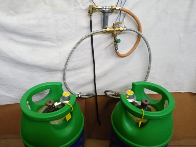

Come sai sono tornato alla semplicità
2 Regolatori alle bombole
2 tubi in bassa pressione
1 scambiatore manuale
1 filtro in mandata al camper.
Mai andato in viaggio con bombole aperte.
Prima era così
ora impianto modificato
Anzi ora ho 2 Alugas datate 2023  che vorrei dare a chi servono.
ovviamente ricaricabili alle stazioni servizio.
Modificato da franco49tn il 19/09/2025 alle 18:32:14

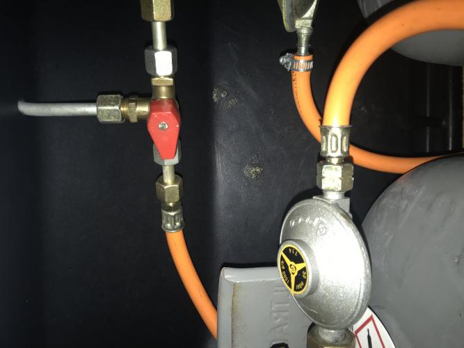

La foto e vecchiotta ( ed anche storta) ma l'impianto e rimasto tale anche se di recente ho sostituito tubi e regolatori.
Si, devo proprio controllare la scadenza della bombola, purtroppo sia a settembre '24 che lo scorso marzo la beyfin sono stato anche costretto dalle circostanze se vogliamo a ricaricarne la parte mancante  presso imbottigliatori trovati in giro, appena si avuto tutta faro il cambio vuoto pieno.
A proposito, ma le Alugas lavorano in alta omin bassa pressione?
L'idea di metterne una (se Franco me la vende) non e' cattiva ma, il problema ricarica beyfin devo risolverlo, di gas non ne utilizziamo molto ma reperirle, escludendo il nord Italia mi e' stato abbastanza difficile se non appunto trovare dove possibile ricaricarla e questo e' anche il motivo che mi porta a prendere in seria considerazione un paio di campingaz.
