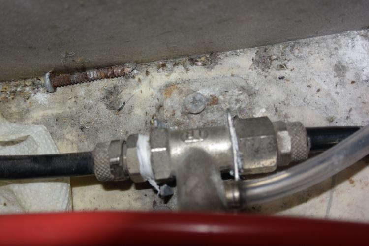

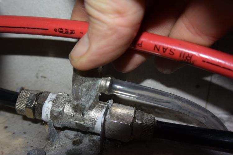

Buongiorno a tutti.
Avevo già chiesto mi sembra di questa valvola ma non riesco a trovare dove sia il 3d, comunque, ogni tanto e sempre più spesso però, ho la valvola dello scarico del boiler che inizia a gocciolare anche da freddo.
Vorrei cambiarla, ma ieri guardando mi sembra sia stata anche montata al contrario, e vorrei il vs parere.DSC_1183(2).JPGDSC_1184.JPG
IL tubo nella parte dx va sotto al camper per andare in bagno se non ricordo male, verificherò meglio, a sx c'è il boiler classico ATI , quindi se così fosse la freccia da dx a sx è al contrario del flusso, corretto?
Io non ho mai messo le mani qui da quando ho preso il camper, per cui...ma ora visto il problema...
Vorrei prendere
queste
, dovrebbero essere uguali, o hanno una pressione di max troppo alta? Oltre al filetto che secondo me è da 3/8" sul vecchio e non da 1/2", ma con le riduzioni si fa.

Se la freccia sulla valvola di sicurezza è rivolta verso il boiler la stessa valvola è posizionata correttamente , se fosse al contrari nel boiler non entrerebbe acqua , preciso che quella è una valvola di sicurezza e non di scarico , il tubicino trasparente di drenaggio serve solo per un eventuale gocciolamento della valvola causa sovrapressione ma non è un vero e prprio scarico boiler , tra l'altro quella tipologia di valvola dovrebbe essere posizionata direttamente sul boiler o nelle immediate vicinanze
sui vecchi boiler Ati quella valvola era direttamente sul boiler e sullo stsso boiler parte alta c'era anche una valvolina di aspirazione aria da aprire dopo aver aperto la valvola di sicureza , quella valvolina serve per far entrare aria nel boiler altrimenti non si svuoterebbe
se devi sostituire la valvola di sicurezza devi fare molta attenzione e prenderne una con taratura di apertura idonea per il boiler Ati e se ben ricordo non dovrebbe essere superiore di 3,5 bar
non di scarico , il tubicino trasparente di drenaggio serve solo per un eventuale gocciolamento della valvola causa sovrapressione ma non è un vero e prprio scarico boiler , tra l'altro quella tipologia di valvola dovrebbe essere posizionata direttamente sul boiler o nelle immediate vicinanze  sui vecchi boiler Ati quella valvola era direttamente sul boiler e sullo stsso boiler parte alta c'era anche una valvolina di aspirazione aria da aprire dopo aver aperto la valvola di sicureza , quella valvolina serve per far entrare aria nel boiler altrimenti non si svuoterebbe  se devi sostituire la valvola di sicurezza devi fare molta attenzione e prenderne una con taratura di apertura idonea per il boiler Ati e se ben ricordo non dovrebbe essere superiore di 3,5 bar
Grazie Ecostar, allora prima di fare tutto, verificherò per quanto possibile, perché è tutto sotto il fornello/lavandino ed è veramente difficile verificare, perché è veramente incastrato. Sembra abbiano messo prima il boiler, e vicino il trasformatore/CB, e poi messo la cucina, tanto poi sono gli altri a fare il lavoro crying.
comunque non mi torna il discorso della freccia,....ma prima verifico se effettivamente quel tubo sia del carico o della mandata al bagno, perché la pompa è a 20cm più a sx del boiler.

Ribadisco che se la freccia sulla valvola è direzionata verso il boiler la stessa valvola è posizionata correttamente e non potrebbe essere diversamente , chiaramente valvola posizionata sul tubo fredda ingresso boiler e nessuna derivazione tra valvola e boiler
dalle due foto non vedendo come è stato colelgato il boiler non sarà possibile allungarti ulteriori info
e nessuna derivazione tra valvola e boiler  dalle due foto non vedendo come è stato colelgato il boiler non sarà possibile allungarti ulteriori info
Non metto in dubbio quanto tu hai scritto, ma ogni tanto trovo cose strane su questo camper...
Ti farò sapere non appena vado a vedere. Grazie
