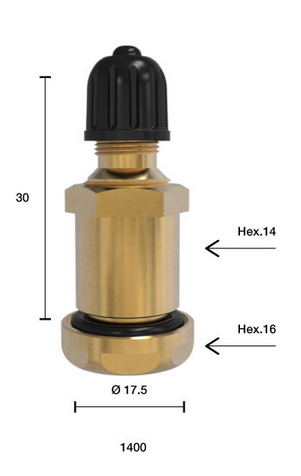

Il mio gommista mi ha montato le Wonder 1400
https://www.wonder.auto/it/valv...
In ogni caso devono essere in ottone e non di alluminio, e poi quelle hanno anche il manicotto di fissaggio lungo che da maggiore resistenza, ma non sono troppo lunghe tali da potere urtare da qualche parte.
Se cerchi in rete ci sono alcuni venditori che le hanno, ma non le ho viste su Ebay o Amazon.
Ci ho sopra i sensori Carchet e sono perfette.
Prima avevo (da 4 anni) le valvole Wonder TR600HP originali da Mercedes, in gomma rinforzate e installate di serie sugli Sprinter, che tengono fino a 6 bar, ma il gommista mi ha detto che le metalliche sono meglio e con il cambio gomme mi ha messo le metalliche. Tra l altro costano pochissimo, mi sembra di ricordare 3 euro cad. e quindi con 15 euro si fanno tutte le ruote.

La cosa migliore è montare valvole in metallo più resistenti alla pressione , riguardo al tipo e marca se hai un gommista di fiducia piuttosto che andare alla cieca io sentirei lui su cosa montare, considerando la tipologia di mezzo. Utile è pure rivolgersi a gommisti che servono veicoli commerciali più che auto, infatti considerando il lavoro gravoso per le gomme di chi trasporta merci certamente il problema è più sentito .

Il mio gommista mi ha montato le Wonder 1400 In ogni caso devono essere in ottone e non di alluminio, e poi quelle hanno anche il manicotto di fissaggio lungo che da maggiore resistenza, ma non sono troppo lunghe tali
da potere urtare da qualche parte. Se cerchi in rete ci sono alcuni venditori che le hanno, ma non le ho viste su Ebay o Amazon. Ci ho sopra i sensori Carchet e sono perfette. Prima avevo (da 4 anni) le valvole Wonder TR600HP originali da Mercedes, in gomma rinforzate e installate di serie sugli Sprinter, che tengono fino a 6 bar, ma il gommista mi ha detto che le metalliche sono meglio e con il cambio gomme mi ha messo le metalliche. Tra l altro costano pochissimo, mi sembra di ricordare 3 euro cad. e quindi con 15 euro si fanno tutte le ruote.
confermo la bontà di queste valvole tutte in metallo che mi ha montato il gommista , ho fatto fare convergenza e cambio valvole con incrocio  gomme dopo la brutta esperienza si questa estate con la medesima situazione dell'autore del post sulla  rottura improvvisa di una valvola e il tempestivo avviso della centralina tmps ,se non l'avessi avuta  sarebbe finita veramente male perchè in quel punto vi erano una serie di gallerie senza area di emergenza all'interno e posso immaginare che essendo una gomma posteriore non me ne sarei accorto e avrei continuato a guidare sbrandellando  la gomma chissà con quali conseguenze ...

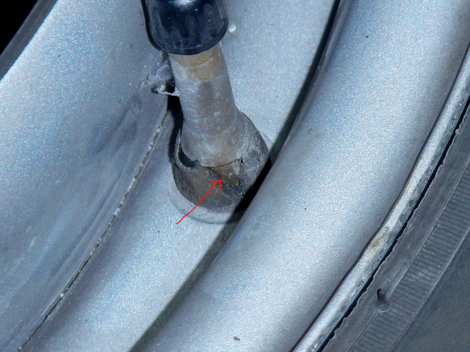

Mi aggancio alla tua segnalazione, di fabbrica sul mio (Laika Kreos) c'erano proprio delle valvole snap-on, che hanno il fusto in metallo, ma la base è in gomma e col tempo la gomma si crepa ed è a rischio sparamento della valvola stessa. Qui una foto, per fortuna faccio il cambio estate/inverno in autonomia e controllo visivamente sia il battistrada, sia i fianchi, sia le valvole:
Base di gomma della valvola snap-on a rischio essere sparata via dal cerchio
Nella foto si vede che la crepa a V arrivava fin quasi al metallo del cerchio...
Naturalmente ho subito portato le gomme dal gommista e ho richiesto che venissero montate le valvole che si avvitano, dove ci sono due rondelle di gomma che hanno solo funzione di tenuta, ma nessuna funzione strutturale: il pacco che si forma è così composto (partendo dal dado interno di fissaggio):
