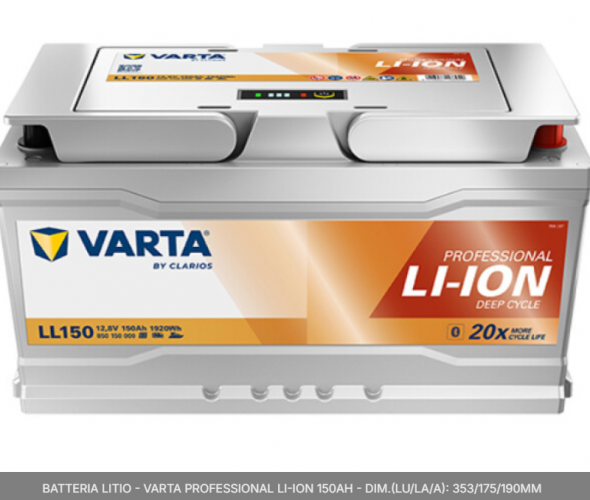

E di questa batteria che ne sappiamo?
Qualcuno l'ha mai montata?
Costa 899€.
Serve il dc-dc anche per questa?
Se non servisse potrebbe essere un buon compromesso.

Varta fallita il 27 luglio...Grazie ai cinesi winklaugh

A tutte serve un DC-DC per regolare corrente di carica e tensione (curva).
Aggiungo a quello scritto da Pedro2 un'informazione comunque interessante... Varta è fallita a causa dell'abbandono da parte di Apple, suo cliente principale, perchè ora si rifornisce da produttori cinesi.

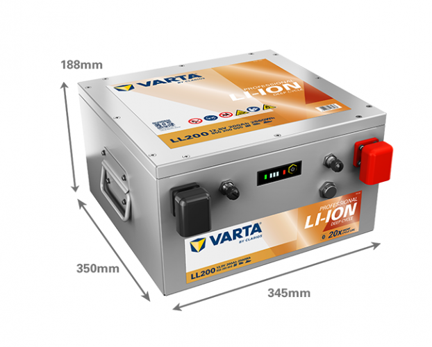

esiste anche questa versione da 200Ah

Questa mi piace, magari non mi piacerà il prezzo, ma come concetto mi sembra perfetta per camper: taglio 200Ah, cassa metallica apribile e mi sembra con misure da sottosedile, non la trovo e mi mancano topologia e posizione delle celle.

non si trova nulla in merito... non so perchè. Sarà un complotto?

la Varta LL200 costa 1.389€
https://venstar.eu/en/product/v...

Ma ti fideresti a usare una li-ion al posto di una lifepo4?
Ok le protezioni e i sistemi di controllo, ma partire con limiti intrinsechi maggiori lato sicurezza perché farlo?

Su un prodotto come Varta mi fiderei.

Tecnicamente non so questa 200Ah se è valida o meno, mi piace la costruzione esterna, sottosella Fiat Ducato e mi pare che costi meno della somma di due batterie da 100Ah Tempra della NDS.

le NDS da 100Ah ora si trovano a 800€, quindi mettendone 2 per arrivare ai 200Ah della Varta si arriverebbe a 1600€ contro i quasi 1400€ della Varta. Non c'è poi tutta questa differenza.

È sempre una LFP.

Qui l'unico che deve fidarsi è la banca di chi chiederà il mutuo per comprare questa batteria.
A mio parere nel 2026 per avere 200AH su un VR spendere 1400€ (ma anche 600€) va oltre la follia.

Schede e informazioni tecniche non ne avevo trovate al riguardo, tu si?

Basta leggere la tensione nominale di 12,8 V indicata da Varta per capire che è una LFP (LiFePO4). Non può essere altro poichè le altre tecnologie hanno tensione di 3,6-3,7 V/cella (NCM/NCA/LCO etc) oppure 2,3-2,4 V/cella (LTO).
Come ho scritto già in altri topic anche le LFP fanno parte della grande famiglia "Li-ion" poichè tutte usano ioni di litio.
