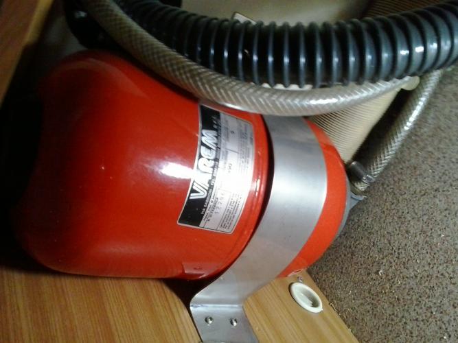

Amici camperisti buonasera vorrei alcune risposte /se possibile) da voi che avete più esperienza
Allora due domeniche fa sono rimasto senza acqua nel serbatoio rimessa acqua ma la pompa ha impiegato parecchio prima di rimettere tutto il circuito alla normale pressione (circa 10 minuti) è normale secondo voi?
Poi sapete si parla e tutti dicono la loro nel riempirla da sopra ho notato qualcosa che girava nel fondo pensavo fosse sabbia ma mi sembrano più alghe (ho svuotato completamente il serbatoio e pulito
Chiedo se esistono dei prodotti anti alghe se si in che dosi per litro?  oppure magari una volta al mese è meglio svuotare e pulire il serbatoio?

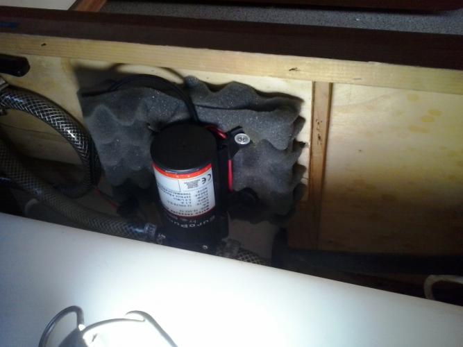

Siccome la pompa sembra che faccia più rumore e parta più spesso di prima l'ho  smantata ma non ho trovato niente di anomalo
per alleviare il rumore mi hanno detto di mettere gommapiuma e di fissarla con 4 viti al posto delle 2 attuali
vi allego una foto e attendo i vs. consigli
Poi ho controllato il vaso d'espansione ma nel misurarne la pressione mi è uscita l'aria fino a un bar ora non so l'esatta pressione da immettere l'ho messo a 3 bar
allego foto e attendo le vs. cordiali risposte
Un saluto a tutti
un grazie anticipato per le vostre cordiali risposte
buona serata a tutti

dalla foto vedo un vaso varem e presumo sia da circa 3 litri ma a occhio pare sia superiore Giusto ? , comunque indipendentemente dalla capienza del vaso la pressione di precarica deve essere di 0.9 - 1 bar , come ho specificato nell'altro 3D , tale precarica va effettuata con impianto non in pressione e con almeno un rubinetto aperto , quindi pompa ferma

per la pompa al posto di quello che hai messo ti consiglio di fissarla con apposit antivibranti relativamente morbidi evitando di stringere le viti troppo forte perchè elimineresti il lavoro degli antivibranti , questa è una delle tante altre soluzioni

il vaso è da l. 5 grazie proverò
