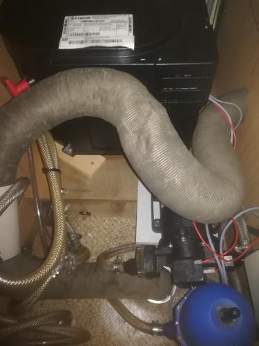

Bongiorno mi accodo .. Scusate la mia ignoranza ma io non ho fatto niente di tutto questo quando ho preso il camper un mese fa e sto usando il circuito dell acqua da 3 settimane e funziona tutto .. Mi sono perso qualcosa ? La pompa è fiamma e non ho le istruzioni .. Ho solo guardato quelle del boiler truma che dicono che si riempie da solo.. Infatti funziona benissimo sembra . Grazie ma ho paura d fare danni!

Sei sicuro di averlo il vaso di espansione? Sai in genere nei camper non c'è e viene messo solo a richiesta in after-market.

Se é un ampolla di plastica blu ce l ho altrimenti ho chiesto inutilmente...

se l'ampolla che dici è uguale o simile a quela della foto sottostante allora ce l'hai e probabilmente è stato installato dal conce come accessorio extra ma è roba di poco costo , visto che è nuovo non dovrai farci nulla ma una volta anno è bene controllare la presssione di precarica aria

Esattamente quella!! Non l ho preso da concessionario ma da una coppia d anziani... È del 91...quindi vado tranquillo se funziona bene ? Fosse scarica lo noterei in gualche modo? La pompa la apengo spesso e l unica cosa alla riaccensione fa qualche sbuffetto d aria x 5 secondo.. È normale? IMG_20180712_210031(1).jpg

allora cambiano le carte in tavola e bisognerebbe sapere quando è stato installato, per tagliare la testa al toro controlla la pressione di precarica , la procedura e pressione in gioco è stata spiegata qualche post sopra , chiaramente se il vaso fosse scarico non succede nulla di grave ma se apri poco un rubinetto la pompa continuarà con un stacca/attacca troppo ravvicinato e in alcuni casi l'acqua esce pulsando
gli sbuffi di aria in uscita boiler non sono mai un buon segnale e quell'aria anche se poca da qualche parte entra , potrebbe entrare da qualche giuntura o raccordo sul tubo di aspirazione tra pompa e serbatoio come potrebbe entrare dall'eventuale filtro pre pompa , le aspirazioni di aria sono complicate da rintracciare perchè essendo appunto in aspirazione (depressine ) non si vede nessuna perdita ma l'aria anche se poca entra
potrebbe anche essere che lasci la temperatura del boiler selezionata sulla posizione più cada 75 gradi e aprendo un rubinetto lato calda dopo svariate ore che non lo apri per i primi istanti esca acqua surriscaldata a sbuffi ma quello è normale e basta abbassare la temperatura del boiler tramite il suo comando con due tipologie di temperatura
