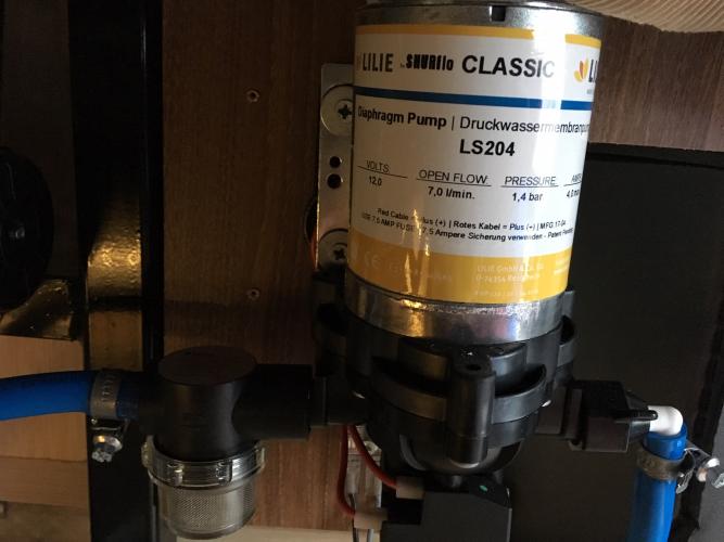

massimo2020
massimo2020
23/07/2010 4732
Inserito il 08/10/2019 alle: 14:23:17
Stesso argomento stessa esigenza.
Dopo anni di pompa ad immersione e suoi vantaggi e svantaggi (solo 1) ora ho a che fare con pompa a pressostato.
Funzionamento intermittente e relativi colpi quando apro poco il rubinetto ed ho anche il problema della troppa portata.
Per il funzionamento intermittente vorrei installare un vaso di espansione non "camperistico" ma più commerciale, per cui ho adocchiato quelli sul mercato da 2-3  litri; mi chiedo se a parte gli attacchi con porta gomma se deve avere qualche altra caratteristica indispensabile (membrana e precarica ... );
Per l'elevata portata ed il relativo spreco di acqua vorrei poter strozzare un po l'impianto, può bastare e come posso farlo?
allego una foto della mia pompa ed alcuni link di vasi di espansione.
Naturalmente il vaso lo collegherò a valle (dx) della pompa
https://www.amazon.it/Espansion...
https://www.amazon.it/SERBATOIO...
Grazie per le risposte ed i consigli
Saluti Massimo
Modificato da massimo2020 il 08/10/2019 alle 14:24:26
11/01/2007 37560
Inserito il 08/10/2019 alle: 15:43:39
Massimo la pompa che vedo è una classica 7 litri minuto quindi non direi che abbia una portata da spreco ma la ritengo una portata giusta , tra l'altro quei 7 litri sono a bocca libera quindi pressione di pochi mbar
per il vaso di espansione ti consiglio quelli per solo utilizzo acqua sanitaria e non quelli biuso anche per riscaldamento , se dalle tue perti ci fosse un rivenditore o grossita di materiale termoidraulico un vaso sanitario da 2 lt non ti costerebbe + di 20 euro , devi solo aggiungere una T da 1/2 pollice + due nraccordi da un lato maschio 1/2 pollice e dall'altro lato compatibile con il tubo sul tuo camper
dovrai poi controllare e abbassare la pressione di precarica da 08 a max 1 bar perchè quelli sono regolati con precarica di circa 3 bar , la pressione max di lavoro della tua pompa vedo che è 1,4 bar quindi la vite di regolazione pressostato sul corpo pompante se ci fosse lasciala stare  , quella eventualmente la regolerai solo se serve , spero che sulle 4 viti di bloccagio pompa ci siano i classici gommini antivibranti
se vuoi abbassare la portata di acqua sui rubinetti o miscelatori basta che sull'uscita della bocca di erogazione ci metti dei buoni rompigetto neoperl , ottimizzando l'acqua in uscita con l'aria risolveresti con poco , di contro hanno che spesso li devi pulire ma è una passeggiatina
