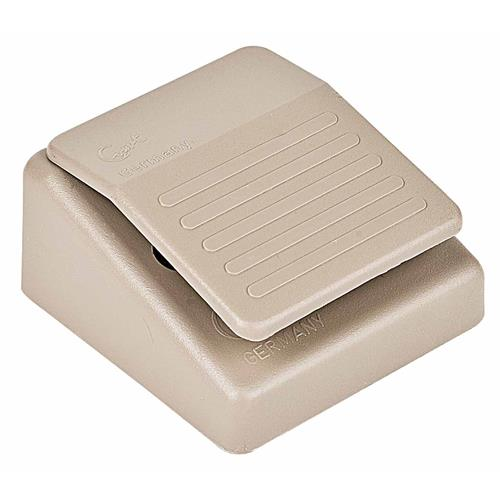

Massimo risparmio
comandando la pompa con il "Pedalino"
come le vecchie caravan
Viene acqua solo se premi con il piede
Impiano mai in pressione
nessun bimbo che gioca e spreca acqua
Nessuno spreco o paura di rotture.
1 -2 -3 pedalini , un relè ,ed un interruttore che ripristina la condizione attuale.
Poi il vaso espansione è sempre consigliato
In 30 anni modificato in tal modo su 5 mezzi.
Ps: Se vieni a Cantalupo Ligure x CamperOnChef , ti faccio vedere il sistema!

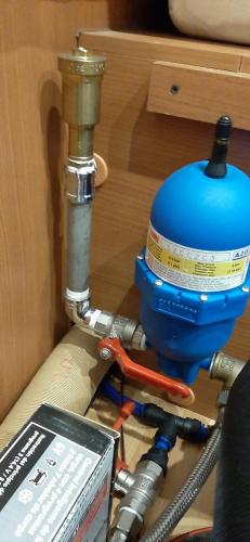

Ciao, scusa se "rompo" ancora.
1) cosa significa "ma sempre su lato fredda";
2) come capisco se c'è la corretta pressione e nel qual caso come si regola?;
3) se hai la possibilità di inviare una foto con vaso montato, sarebbe il massimo. Come avrai capito non sono molto portato…
Cmq ti ringrazio di tutto. Ciao.

Ciao, scusa se rompo ancora.  1) cosa significa ma sempre su lato fredda; 2) come capisco se c'è la corretta pressione e nel qual caso come si regola?; 3) se hai la possibilità di inviare una foto con vaso montato, sarebbe il massimo. Come avrai capito non sono molto portato… Cmq ti ringrazio di tutto. Ciao. Pupo 46
purtroppo non ho a portata di mano qualche foto di un vaso montato ma vedrai che arriveranno , comunque ti assicoro che installarlo è semplice anche per chi ne è profano , bisogna solo tagliare un tubo acqa fredda e con un raccordo a T si collega , poi con impianto idrico vuoto e un buon manometro si regola la pressione di precarica , periodicamente basta solo controllare e mantenere la corretta pressione di precarica , chiaramente in proporzione alla capienza del vaso dovrai trovare un posto idoneo e comodo per installarlo
la pressione di precarica si controlla tramite l'apposita valvolina sul vaso , per ripristinarla è come gonfiare o sgonfiare un pneumatico e basata una pompa da bicicletta magari con manometro , ti sembrerà complicato ma ti assicuro che non lo è affatto la differenza è che va sempre controllato con impianto vuoto oppure anche pieno ma non in pressione e almeno un rubinetto aperto
volendo potresti metterci un vaso senza membrana e quelli essendo appunto senza membrana non necessita alcuna pressione di precarica ma vanno installati solo verticalmente mentre quelli con membrana è possbile installarli in tutte le posizioni , se hai un amico idraulico e una bottiglia di vino di quelle furbe te lo installerebbe in 5 minuti
anche la soluzione del pedalino che ti ha suggerito Franco è molto valida ma inizialmete da fare per chi non ne mastica è un pochino complicata anche se nel complesso è semplice
ora che ti ho complicato le idee ne saprai ancora meno di prima wink
mario
Il tubo blu che vedi curvare sulla sx è l'arrivo della pompa (fiamma 8), il tee serve ad intercettare il tubo e derivare il vaso di espansione (collegato nel mio caso con un flessibile) tutto li...
Io ho voluto fare lo "splendido" ed ho messo una valvola a sfera per intercettarlo qualora si dovesse rompere e perdere acqua, ma è un "di più" che puoi evitare.
Ciaowink
