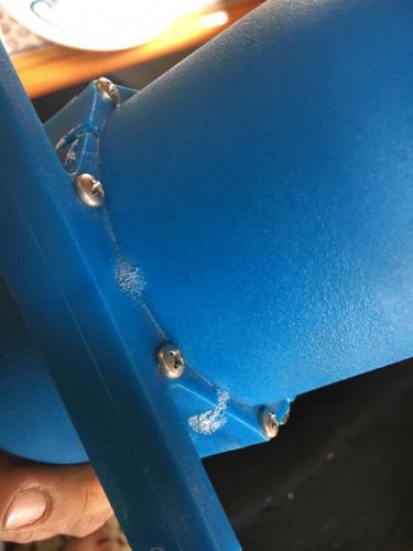

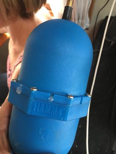

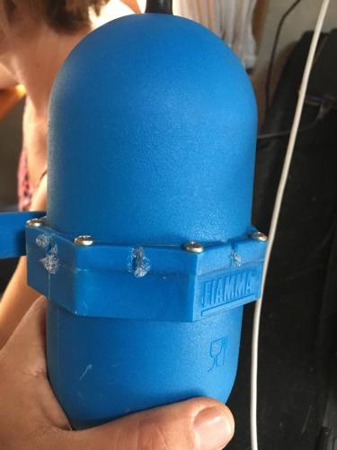

Ecco le perdite con il sapone..
Ora É cosisurprise e non perde più, almeno staccato dall impianto, nell armadietto...
16224808664026165224425797030711.jpgcome vedete ho rimontato i semi gusci fuori asse angryma lo lascio così, altrimenti togliere il sigillante (anche interno e nelle viti) e rimetterlo...
Poi tanto se perde ancora lo butto!

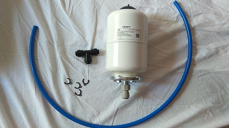

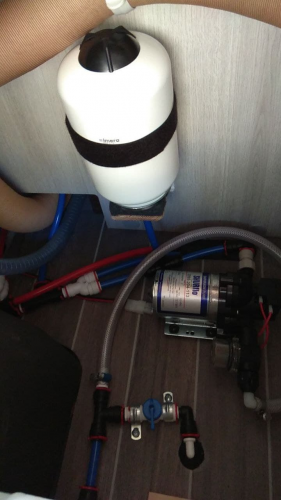

Alla fine ho montato un vaso di espansione imera da 2L (comprato al bricomart) con una T John Guest e un adattadore da 1/2" a John Guest (nella foto già avvitato al vaso).
Per fissarlo ho fatto un piccolo supporto in legno con due squadrette (nella foto non si vedono, sono sotto, la striscia nera è gommapiuma per assorbire le vibrazioni) e una striscia di velcro. Dovrò migliorare il sistema visto che si muove un po'. Non avevo molta acqua per provare ma sembra che vada bene, domani riempirò il serbatoio un po' di più e controllerò che non ci siano perdite.

Bravo e vedo le Clips di sicurezza
che pochissimi usano (e poi si lamentano)
