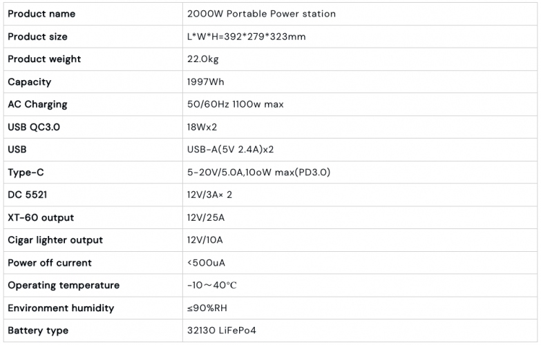

Stò valutando questa Power Station ma c'è qualcosa che non mi torna... vi allego le specifiche tecniche
dovrebbe avere integrato un inverter ad onda pura da 1.000W ed anche un MPPT per la ricarica da fotovoltaico pesa circa 22kg ed il costo è di 1.264€ + spese di spedizione e forse dazi doganali, mentre su Amazon costa 1.599€
il dato che non capisco è questo : image(4796).png
nei miei ricordi di elettrotecnica se ha una capacità di 1997Wh a 12V dovrebbe corrispondere a circa 160Ah, giusto?

Ho visto velocemente quanto postato, se dividi i Wh per la capacità 1997/ 625 trovi la tensione che è di 3.19 V (3.2 è la tensione di una cella lifepo4)
a parte il peso spropositato " me pare na strunzata"

Ho visto velocemente quanto postato, se dividi i Wh per la capacità 1997/ 625 trovi la tensione che è di 3.19 V (3.2 è la tensione di una cella lifepo4)  a parte il peso spropositato me pare na strunzata
Ciao quindi 625Ah a 3,2V dovrebbero essere a 12V 156Ah? perchè dici "a parte il peso spropositato " me pare na strunzata" il peso di 22kg nel suo insieme batteria+inverter+MPPT ed altro non mi sembra spropositato considerando che solo una batteria lifepo4 da 150Ah pesa circa 13kg

Ciao quindi 625Ah a 3,2V dovrebbero essere a 12V 156Ah? perchè dici a parte il peso spropositato me pare na strunzata il peso di 22kg nel suo insieme batteria+inverter+MPPT ed altro non mi sembra spropositato considerando che solo una batteria lifepo4 da 150Ah pesa circa 13kg
Ma no dai è solo che c'è l'ho con quelli che scrivono in mAh e di un solo elemento facendo si che uno creda di avere una centrale nucleare.
poi facendo due conti le cose si riducono ma comunque se a te vanno bene le caratteristiche prendila e non pensarci piu ciao

Verosimilmente dovrebbe contenere celle lifepo4 equivalenti a una batteria da 160ah a 12 volt (i 2000 watt dichiarati).
