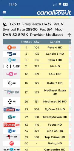

Mi aggancio per chiedere una informazione. Il mio decoder è interno al televisore Telesistem e possiedo CAM + scheda TVSat.
Ricevo centinaia di canali, quasi tutti esteri ma anche tutte le tv RAI e LA7 e pochi altri. Non ricevo però le reti Mediaset.
Cosa posso fare?

Mi aggancio per chiedere una informazione. Il mio decoder è interno al televisore Telesistem e possiedo CAM + scheda TVSat. Ricevo centinaia di canali, quasi tutti esteri ma anche tutte le tv RAI e LA7 e pochi altri. Non ricevo però le reti Mediaset. Cosa posso fare? Grazie
Prova ad aggiornare il trasponder, prima era 27500

Grazie dell'informazione ma per me è arabo. Presumo che debba entrare nel menù del sintonizzatore ma oltre non so andare.
Menù
transponder
Aggiungi transponder
segui quanto scritto
prova
stai un pó lontano da me, altrimenti ci si provava insieme….

Menù transponder Aggiungi transponder segui quanto scritto prova stai un pó lontano da me, altrimenti ci si provava insieme….
Grazie mille!
Riguardo alla distanza, non siamo poi così lontani. Frequentiamo Rapolano, qualche volta andiamo all'Elba, a volte in Sardegna.
