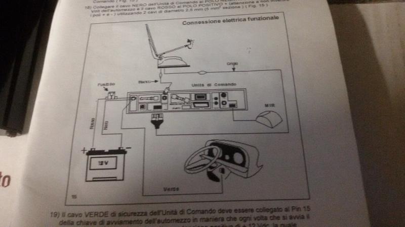

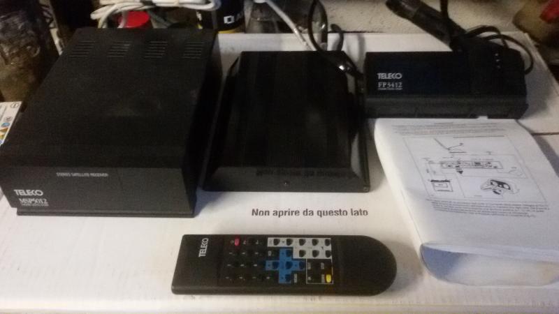

COMPONENTI.jpgScusa le lacune ma trovo differenze tra quanto riportato nel manuale d'antenna ed i componenti in mio possesso. Come si vede nelle istruzioni viene evidenziato un decoder (citato come analogico/digitale) al quale vengono collegati antenna ed eventuale ricevitore del telecomando.
Nel mio caso tra i due componenti trovo una centralina (penso l'azionamento del motore) che nel retro ha gli stessi connettori raffigurati sul decoder delle istruzioni.
La tua antenna era uguale o questa ha già subito modifiche?
Dell'MSP5012 non riesco a trovare ne istruzioni ne info.
Il sw che leggo possa essere aggiornato risiede nel decoder o nella centralina?
collegati antenna ed eventuale ricevitore del telecomando. Nel mio caso tra i due componenti trovo una centralina (penso l'azionamento del motore) che nel retro ha gli stessi connettori raffigurati sul decoder delle istruzioni. La tua antenna era uguale o questa ha già subito modifiche? Dell'MSP5012 non riesco a trovare ne istruzioni ne info. Il sw che leggo possa essere aggiornato risiede nel decoder o nella centralina? Ho cercato di chiamare Teleco ma nonostante i costi: nessuna risposta, forse x le feste.
La mia antenna era uguale e identica alle foto, per farla funzionare ho acquistato il Black Easy Box Teleco,
l'ho usata per 7 anni senza problemi, chi ha comprato il camper ancora la usa
chiama in Teleco e ti sapranno chiarire
