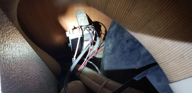

Salve a tutti mi spiego meglio, ho una stufa truma mod. TRUMATIC-SLP 3002/3 (allego foto) già modificata in precedenza dal vecchio proprietario per quanto riguarda il sistema di accensione. Non viene utilizzato il sistema tradizionale con il piezo ma sfruttando il sistema di riaccensione (allego foto della parte). Il tutto avviato con un normale interruttore che dava il consenso alla riaccensione di accendere la stufa. All'improvviso questo sistema ha smesso di funzionare, ho provato anche a cercare un riaccendi fiamma simile ma non ho trovato nulla, immagino sia quello il problema. Ho misurato la tensione ed arriva regolarmente al riaccendi fiamma ma non si sente più la scintilla. Spero che qualcuno mi possa aiutare. GrazieIMG-20190422-WA0004.jpg

Nel tuo caso, vista l'analisi che hai fatto direi che il riaccendi fiamma è l'indiziato numero uno...
PS: controlla comunque anche se il contatto del negativo funziona. Mi sembra di vedere una giunta sul cavetto nero...

Innanzitutto ti ringrazio per la risposta. Anch'io penso sia l'indiziato principale. Con il tester arriva tensione ai 2 poli, comunque verifico se la giuntura è ok. In ogni caso se mi date un aiuto su dove trovare un "aggeggio" simile ve ne sarei grato smiley. È roba vecchiotta...

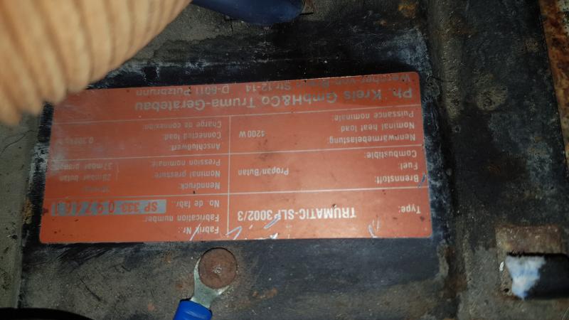

riesci fare in modo che si veda l'etichetta?

Certamente eccola:20190916_123827.jpg

ok la tipologia di stufa, ma se è stata modificata con l'accenditore FIAMMA credo sia meglio cercare quello

Si infatti è che proprio non riesco a trovarlo. L'etichetta della riaccensione Fiamma è quella che vedi nella foto del primo post, nessuna altra etichetta o codicesad.
Mi sembra un riadattamento con pezzi di fortuna magari va bene un oggetto simile non della fiamma, ma nel caso brancolerei ancora di più nel buio.

Ho fatto vari test, il riaccenditore non da tensione (ho provato col tester) ed è alimentato in modo corretto, cioè dalla batteria motore tramite i due cavi collegati sulla parte superiore, ai quali arrivano i 12v costantemente. Ho ricontrollato giunture e ruggine sui capicorda ecc, ma nulla da fare. Immagino che all'interno della parte sigillata in plastica blu ci sia il sistema di accensione per il piezo quindi nessuna batteria e probabilmente il problema non è nel riaccenditore. Rimane da controllare l'elettrodo di rivelazione fiamma sul bruciatore come da te consigliato anche se è un'operazione più delicata visto che immagino ci sia da smontare tutto.frown

se il positivo e il negativo arrivano all'accenditore in modo permanente, cioè senza interruzione creata da eventuali interruttori ecc. ecc. , significa che il consenso di produrre scintilla arriva da un altro cavo.
Mi sembra di vedere dalla foto che sull'accenditore arrivino 3 cavi, due neri e uno rosso. Ciò significa, ammesso che chi ha fatto l'impianto abbia fatto un bel lavoro e che io abbia interpretato bene la foto, che il secondo cavo nero, quindi un negativo, possa essere anche lui da controllare.
11/01/2007 37560
Inserito il 21/09/2019 alle: 16:16:23
Laikone , per quel che vedo pare siano 4 cavi , i cavi rosso e nero sono di alimentazione trasformatore , l'altro cavo nero dovrebbe essere quello proveniente dal rilevatore fiamma , il cavo bianco dovrebbe essere quello AT delll'elettrodo di accensione  , se riesce a postare una foto del bruciatore avremmo modo di capire meglio
