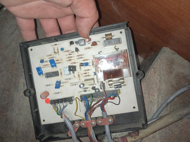

Nel camper -truffa che sto cercando almeno di rendere vivibile e non letale al mio amico c'è il boiler truma di 30 anni che non da segni di vita.
Arriva tensione alla centralina, ma nulla al comando.
Consigli per approfondire la ricerca del guasto? O non c'è nulla da fare?
Il fusibile ovviamente è sano.
Grazie!

Bisognerebbe controllare tutti i vari componenti almeno quelli attivi i condensatori i connettori ma almeno controlla lo scaricatore in alto a dx deve essere aperto ossia essere isolato e non in corto.
Grazie me lo puoi segnare per favore?
che cos'è il componente più grande sulla destra? Non si vede per il riflesso ma è una grossa bobina ..

Grazie me lo puoi segnare per favore? che cos'è il componente più grande sulla destra? Non si vede per il riflesso ma è una grossa bobina ..
Col cellulare non so disegnare.
il più alto a dx nella foto quel cilindro è uno scaricatore  secsipera la sua tensione va in corto.

Quello segnato di rosso? Devo vedere che non abbia continuità?
Quello cerchiato giallo(che non si vede bene) cos è? È una bobina di rame bella grossa ma non credo possa essere un relè..

Quello segnato di rosso? Devo vedere che non abbia continuità? Quello cerchiato giallo(che non si vede bene) cos è? È una bobina di rame bella grossa ma non credo possa essere un relè.. Col cellulare non so disegnare.
Nel cerchio rosso in stretto è uno scaricatore più in basso a parallelepipedo è un condensatore entrambi devono essere isolati. Nel cerchio giallo sembra un trasformatore o sutotrasformatore o una induttanza. Con schermo a terra ?

Cosa vuol dire "con schermo a terra" ?
ME lo stai chiedendo..cosa devo vedere?
Isolati significa che non devono avere continuità tra un capo e l altro giusto?

Cosa vuol dire con schermo a terra ? ME lo stai chiedendo..cosa devo vedere? Isolati significa che non devono avere continuità tra un capo e l altro giusto?
Si isolati non devono avere continuità.
Mi sembra che abbia lo schermo a massa tutto lì. Non devi vedere niente.
comunque tutti componenti anni 80 i condensatori possono essersi asciugati (gli elettrolitici) i transistor ne visti alcuni bisognerebbe provarli ma wuasi tutti i componenti per essere sicuri della misura andrebbero dissaldati.

Si isolati non devono avere continuità. Mi sembra che abbia lo schermo a massa tutto lì. Non devi vedere niente. comunque tutti componenti anni 80 i condensatori possono essersi asciugati (gli elettrolitici) i transistor ne visti alcuni bisognerebbe provarli ma wuasi tutti i componenti per essere sicuri della misura andrebbero dissaldati.
Ok quindi conviene cercare una centralina usata in funzione ho capito.
Domani provo il componente che hai detto che oggi mi sono dimenticato.

Da quel trasformatore che sembra una bobina esce la tensione della candeletta
Ah ottimo grazie...della scintilla del piezoelettrico quindi...
Che peccato che è rotto.. secondo voi si trovano schede usate? Ovviamente non gliele vado a cercare al mio amico al massimo gliela sostituisco.
