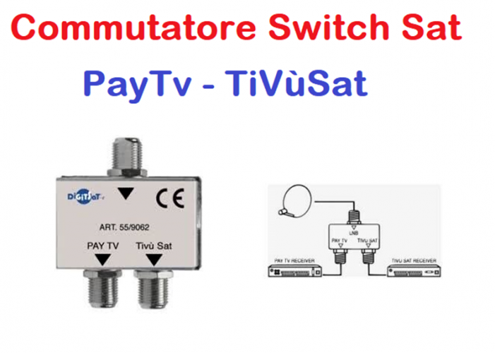

Il componente ha diversi nomi ma ti allego una foto con lo schema:
Per la Tv con decoder sat non saprei cosa consigliarti in quanto deve sicuramente avere lo slot per la card TVSAT che oltretutto normalmente, la card, te la vendono con il decoder.

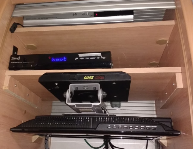

IO il vano TV l'ho sistemato così e sono già diversi anni che funziona bene:

Veramente ho un decoder solo ed il veesat l'altra e la televisione con dvd chiusa.
Comunque il commutatore lo devi sempre prendere entri con l'antenna e da una parte vai al veesat che comandi tramite la presa scart al tv per la scelta del satellite e poi ti colleghi al tv con il decoder integrato. Praticamente devi sempre seguire lo schema del commutatore solo che al posto dei un decoder lo colleghi alla televisione. Ma attenzione la tv deve avere il decoder di TVSAT incorporato

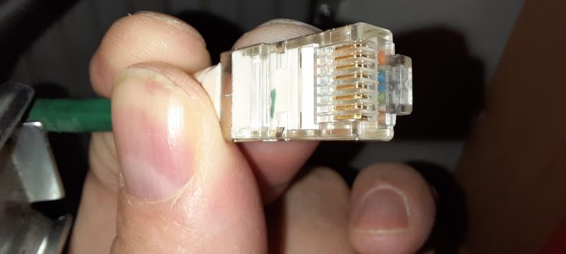

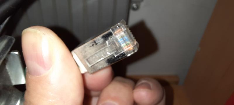

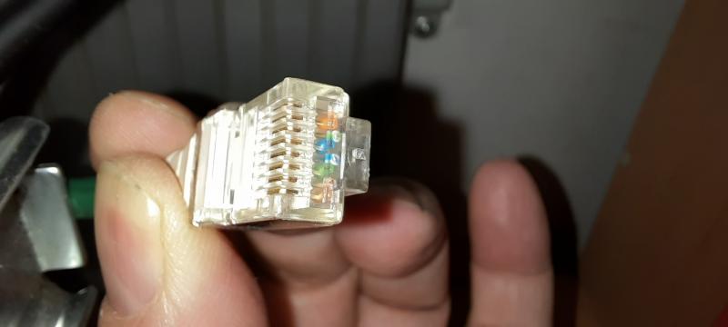

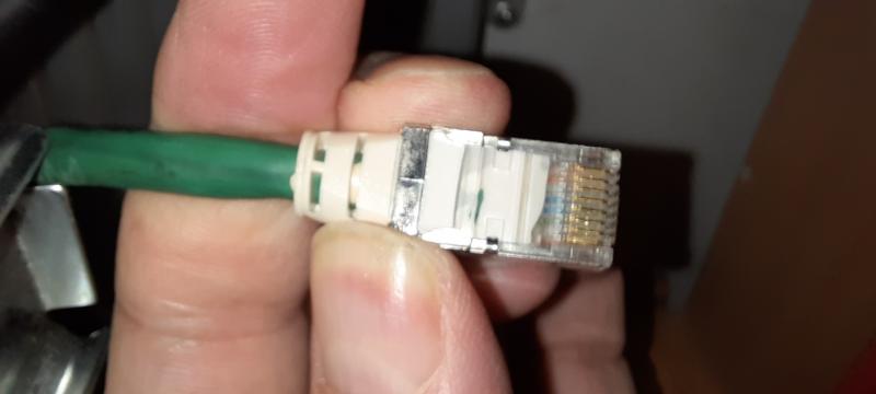

Ciao Marcello, hai ancora l antenna Veesat installata sul camper?? Mi servirebbe una cortesia se puoi, mi hanno regalato la stessa antenna ma col cavo di rete tranciato e senza lo spinotto che si collega al decoder grigio, se puoi, potresti fare la foto allo spinotto per poter verificare la sequenza corretta dei fili e crimpare il nuovo spinotto? Grazie mille

20221030_085131(1).jpg20221030_085145(1).jpg20221030_085158(1).jpg20221030_085136(1).jpgOk
Leggo solo ora. Ma stassera vado via con il camper e ti faccio la foto

Ciao Marcello, hai ancora l antenna Veesat installata sul camper?? Mi servirebbe una cortesia se puoi, mi hanno regalato la stessa antenna ma col cavo di rete tranciato e senza lo spinotto che si collega al decoder grigio, se puoi, potresti fare la foto allo spinotto per poter verificare la sequenza corretta dei fili e crimpare il nuovo spinotto? Grazie mille stefano
Ciao Stefano
Volevo sapere se avevi risolto ?
Le mie foto che hai chiesto sono state utili?
