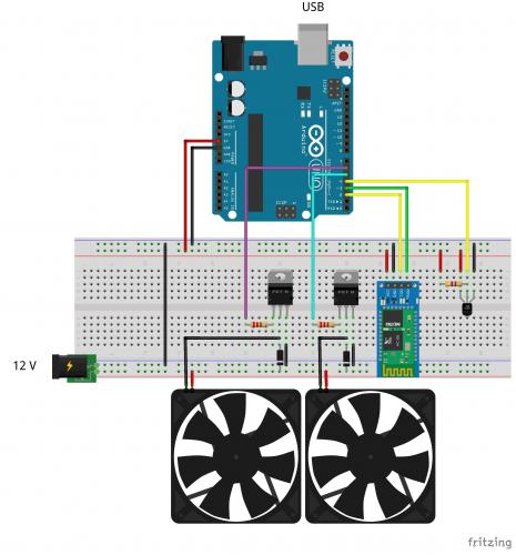

Ti invio un'immagine del prototipo del mio regolatore delle ventoline del frigo. Nella realizzazione pratica ho fatto alcuni cambiamenti, ad esempio ho usato una scheda Arduino Nano invece dell'Arduino Uno che appare qui. Per la temperatura ho usato una sonda stagna con cavo invece di quella da circuito stampato che vedi sulla destra. e, soprattutto, ho realizzato un circuito stampato racchiuso in una scatola per contenere il tutto.
La scheda verde sulla destra è un'interfaccia Bluetooth che mi permette di monitorare il funzionamento e inviare dei comandi come ON/OFF e manuale/automatico attraverso lo smartphone.
Per il software che gestisce le modalità di funzionamento, ho fatto diverse prove. Un prima versione l'ho scritta io e facevo variare linearmente la velocità di una ventolina tra un minimo e un massimo mentre la seconda si avviva quando la prima era già a metà potenza e arrivano al massimo insieme. Nella seconda versione ho usato una libreria (PID) nata proprio per gestire il raffrescamento e il riscaldamento e che fa tutto in autonomia. Ambedue fanno il proprio dovere, non saprei quale è meglio.
Per il tuo caso forse le cose sono anche più semplici: hai un solo motore e non credo serva un'interfaccia Bluetooth. Probabilmente servirà un MOSFET (i due componenti neri nel mezzo) e un diodo di protezione più robusti.
Non mi immagino grosse difficoltà nella realizzazione.
