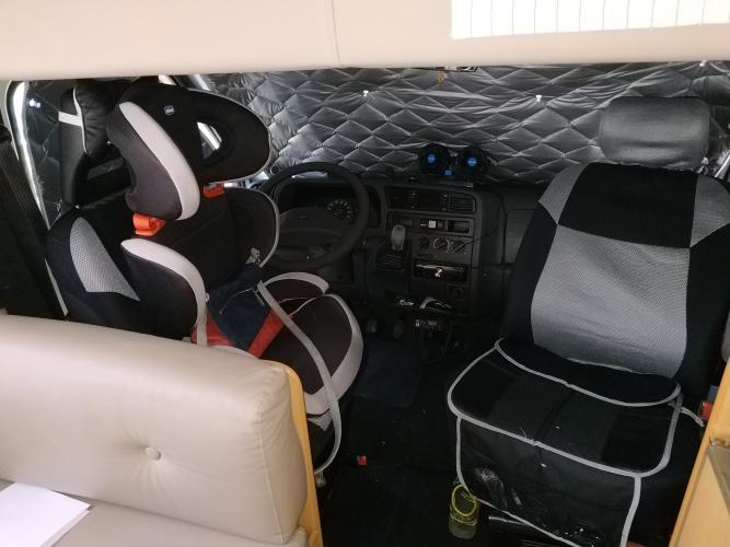

IMG_20180827_130126.jpgIo uso un piccolo ventilatore doppio preso su AliExpress e ti assicuro che pur tenendolo sul cruscotto, arriva il vento anche a chi sta spedito nella dinette appena dietro il sedile del conducente. Cmq io d'estate cammino con gli oblò aperti di un dito che camminando si tirano tutta la cappa di calore e nessuno si è mail lamentato.
Ho trovato una foto, se si riesce a vedere, è quello sul cruscotto

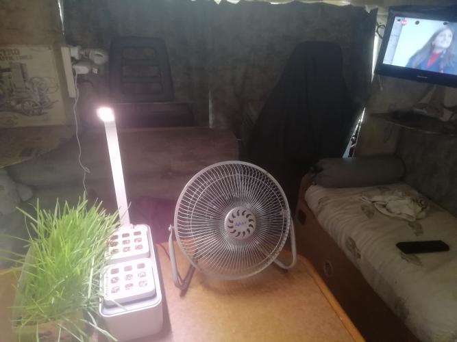

Ciao... Io dopo la. Delusione dei ventilatorini a 12 v, ora ho 2 ventilatori a 220,uno da 30 watt e uno da 50 watt che vanno con l inverter... Praticamente 24 ore almeno 1laugh​​​​​​..
In viaggio e da fermo il pannello li mantiene senza problemi... IMG_20190625_111808.jpgquesto é quello da 30 watt wink

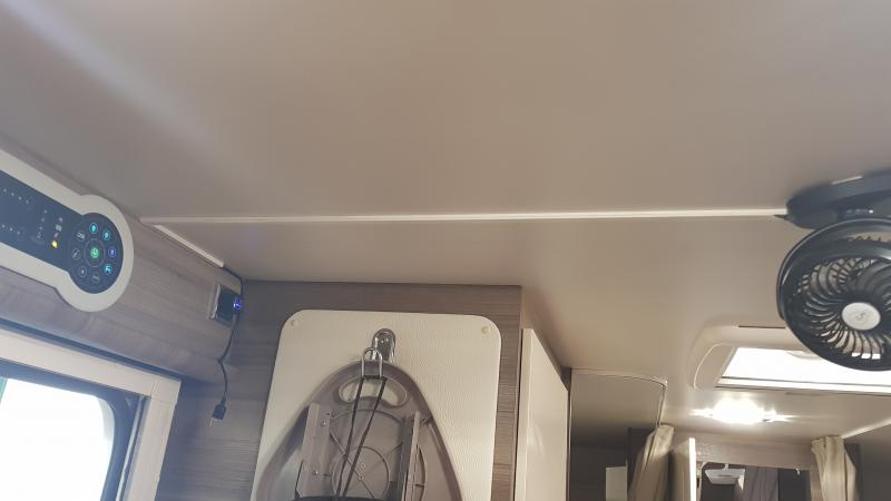

Inserito il 01/07/2019 alle: 22:04:07

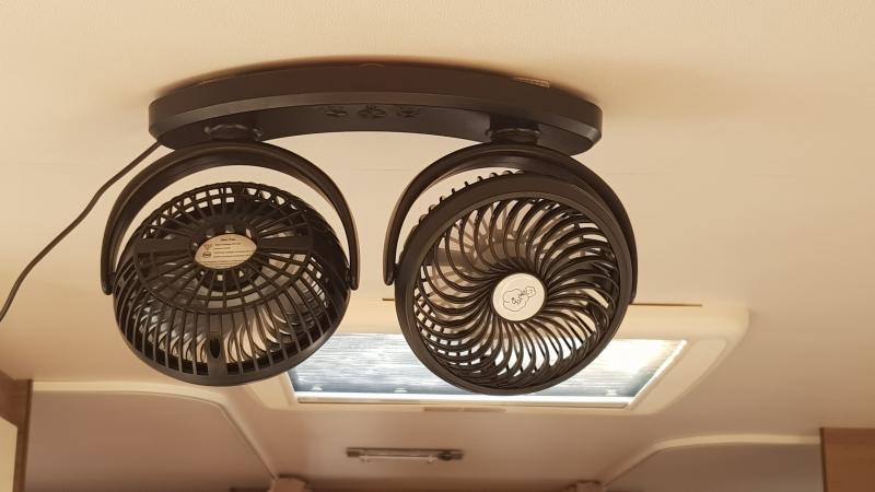

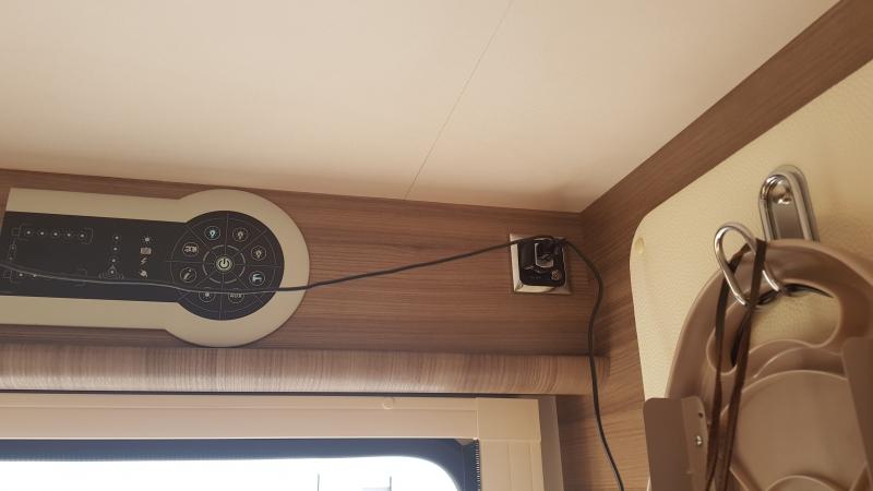

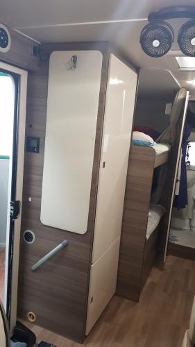

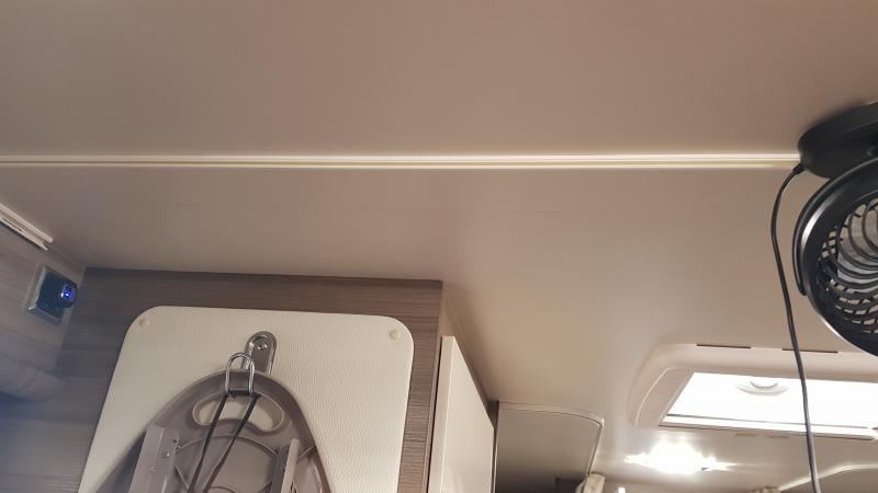

Ventoline arrivate e montate. Insieme all'aria condizionata cabina contribuiscono ad abbassare la temperatura della cellula a valori confortevoli.
Le ho applicate al soffitto tramite 2 adesivi del telepass e dopo 700km di autostrade liguri non si sono mosse di un centimetro.
L'alimentazione avviene tramite caso USB e caricatore da auto da 15W inserito nella presa accendisigari predisposta per la TV (che non ho).
A piena potenza le ventole consumano 7W, quindi meno di 1A di assorbimento. Si possono usare in viaggio, in libera e anche attaccate alla corrente. Naturalmente la comodità viene dal fatto che l'alimentazione avviene tramite la presa TV, sempre alimentata.
Provate per 2 notti consecutive fanno il loro dovere (anche se non fanno miracoli...) e anche la rumorosità è accettabile, almeno per il nostro sonno.
Il grande vantaggio è che le due ventole possono essere regolate indipendentemente l'una dall'altra su 3 velocità. Entrambe ruotano sia sull'asse verticale che su quello orizzontale, permettendo quindi di dirigere l'aria verso la zona interessata e secondo necessità. Possono funzionare entrambe o anche una sola.
Anche la canalina coprifilo è adesiva, in modo che un domani il lavoro possa essere totalmente reversibile senza lasciare traccia.
Allego 2 foto del lavoro fatto.

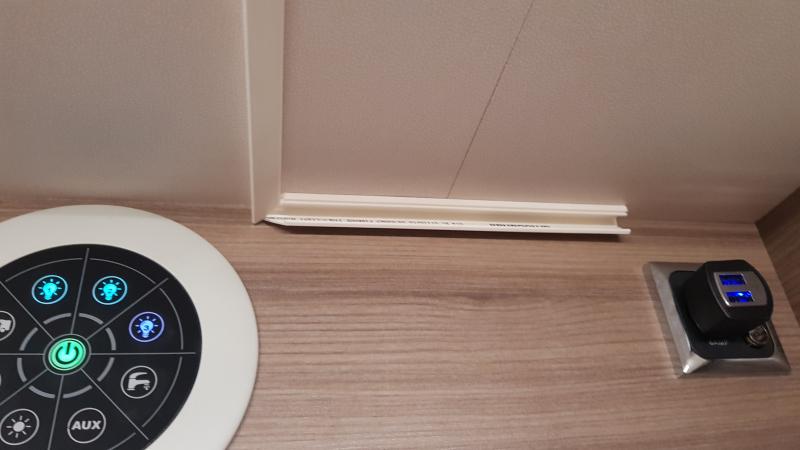

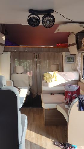

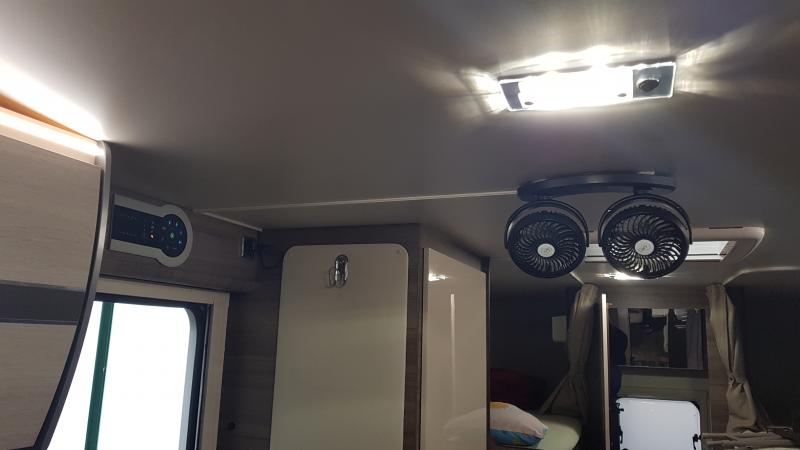

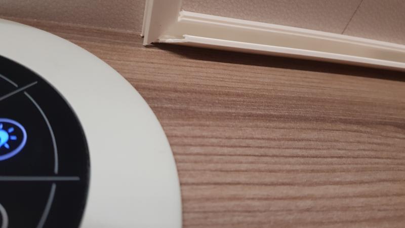

Montaggio a soffitto:
Vista della dinette:
Collegamento tramite presa accendisigari della TV: (fili volanti durante il periodo di prova)

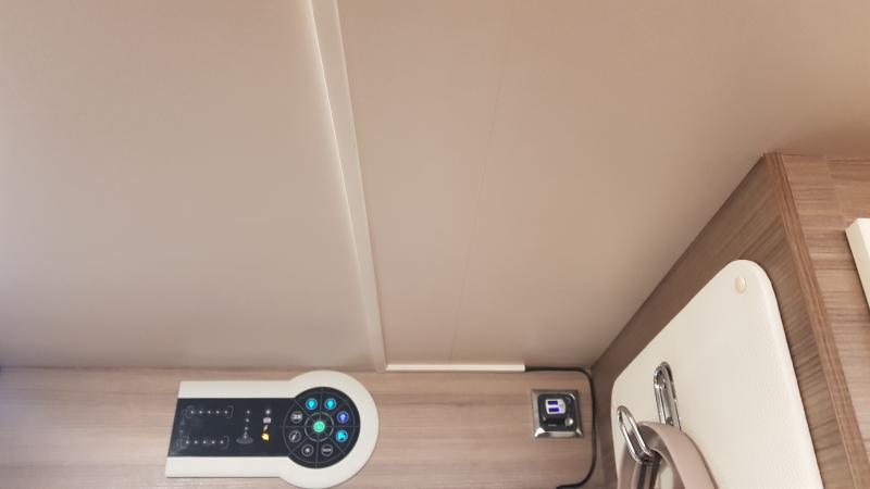

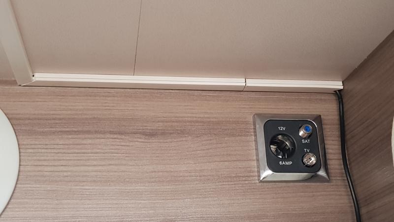

Posa della canalina:
Angolo a 45°:
Vista lavoro (quasi) finito. Alla fine ho inserito ancora un pezzo di canalina fino alla parete dell'armadio
Lavoro definitivo:
Visti d'insieme del lavoro completato:
Spesa:
  • 2 ventoline: circa 26€
  • presa accendisigari a 2 USB da 15W e 3.1A di potenza massima: 20€
  • canalina coprifilo adesiva da 2m: circa 5€
