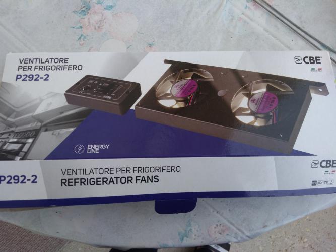

Al mio camper precedente e anche a quelli dei miei Amici, ho sempre montato il kit ventole cbe e finora non ho mai avuto problemi... anche a questo attuale ho comprato qualche anno fa il kit della cbe..
ma... purtroppo per mancanza di tempo e la voglia che corre più veloce di me... ancora non le monto.
anche il mio camper ha il frigo grande da 150lt della dometic... e appena la voglia la riesco a riprendere, la corrente per alimentare il kit la prendo dai morsetti che sono situati dietro il frigo, togliendo la griglia d'areazione quella bassa, la trovi sul lato sinistro del retro del frigo... il tutto giustamente con un portafusibile e fusibile adeguato...

Ciao Damasi,dovrei fare lo stesso lavoretto pure io,indecision non è che avresti delle foto di come hai fissato il tuttocheeky? E soprattutto, dove si veda come hai collegato il sensore della temperaturawink? Grazie fin da ora.
