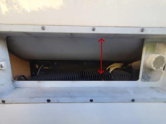

Inserito il 20/07/2026 alle: 13:56:05
finite le ferie e avendo più tempo vorrei procedere con il montaggio delle ventole ma ho notato un problema
nella foto
dove ho fatto la line rossa non ho lo spazio sufficiente, le ventole sono 10 cm di altezza con uno spessore di 2.4 cm
i 10 cm di altezza ci sono nella parte sinistra perchè le lamelle di raffreddamento sono più basse ma a destra non c'è lo spazio
come spessore ho 20 cm fra le lamelle e dove si va ad appoggiare la griglia
secondo voi è una schifezza se vado a limare mezzo centimetro dietro la griglia ? in modo che ci stiano le ventole ?
spero di essermi spiegato

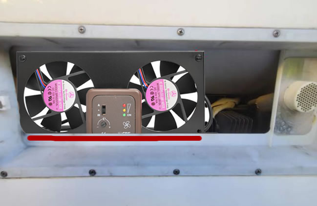

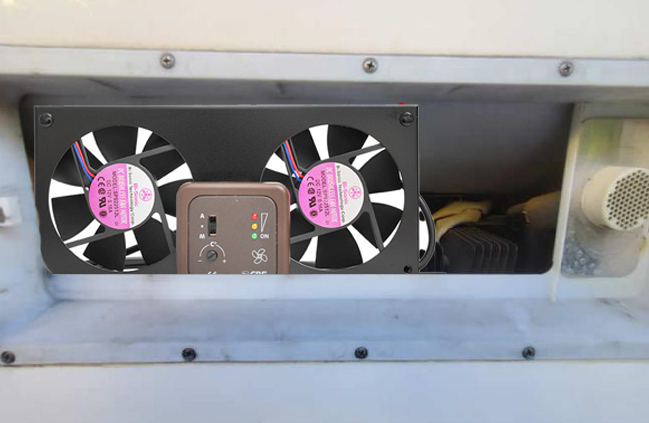

Inserito il 20/07/2026 alle: 14:40:02
In risposta al messaggio di gobas del 20/07/2026 alle 13:56:05
finite le ferie e avendo più tempo vorrei procedere con il montaggio delle ventole ma ho notato un problema nella foto dove ho fatto la line rossa non ho lo spazio sufficiente, le ventole sono 10 cm di altezza con uno
spessore di 2.4 cm i 10 cm di altezza ci sono nella parte sinistra perchè le lamelle di raffreddamento sono più basse ma a destra non c'è lo spazio come spessore ho 20 cm fra le lamelle e dove si va ad appoggiare la griglia secondo voi è una schifezza se vado a limare mezzo centimetro dietro la griglia ? in modo che ci stiano le ventole ? spero di essermi spiegato Grazie
dovresti riuscire a montare più o meno così...
L'importante è che tu non vada a occludere il foro tondo sul telaio delle ventole. Cerca di tenerle centrate il più possibile, ma non è certo indispensabile sia al centro perfetto...
Comuque... non so quali ventole tu abbia poi comprato, ma non devono star montate SOPRA alle alette, ma attaccate alla parete del mezzo, il più possibile a contatto con la griglia.

Inserito il 20/07/2026 alle: 18:49:59
In risposta al messaggio di Laikone del 20/07/2026 alle 14:40:02
dovresti riuscire a montare più o meno così... L'importante è che tu non vada a occludere il foro tondo sul telaio delle ventole. Cerca di tenerle centrate il più possibile, ma non è certo indispensabile sia al centro
perfetto... Comuque... non so quali ventole tu abbia poi comprato, ma non devono star montate SOPRA alle alette, ma attaccate alla parete del mezzo, il più possibile a contatto con la griglia.
grazie della risposta
ancora non le ho acquistate ma sia su amaz che su magenta hanno più o meno gli stessi prodotti
sono 25 cm di lunghezza X 10 cm di altezza x 2.4 di spessore
dalle misure che ho preso non ci stanno neanche mettendole tutte da una parte come hai indicato tu nella foto
nell'immagine che hai messo:
giustamente hai posizionato le ventole dietro a quello bordo/battuta che ho segnato in rosso in modo che non vada a dare fastidio alla griglia
ma nel mio camper non ci sono 2,4 cm di spessore fra quel bordo e le lamelle di raffreddamento e non posso andare più su perchè ci sono 10 - 11 cm giusti
quindi pensavo di montarle più avanti, quindi metà fuori da quel bordo
ma ovviamente in quel modo la griglia non andrebbe più ad appoggiare nella sua sede
quindi pensavo di fresare la griglia di mezzo cm per la grandezza delle ventole in modo che ci stesse tutto

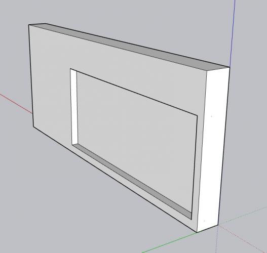

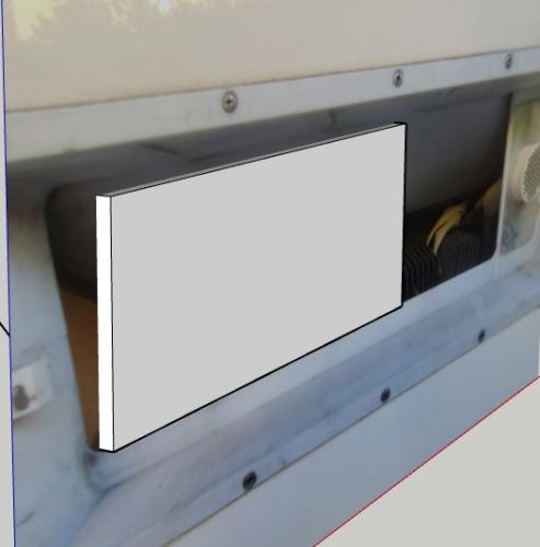

ho provato a fare un disegnino + o - 3D, non so se si capisce
questa l'immagine della griglia esterna fresata x fare spazio alle ventole:
spero si capisca
però non so se è una ****ata andare ad indebolire la griglia ma non vedo grandi alternative

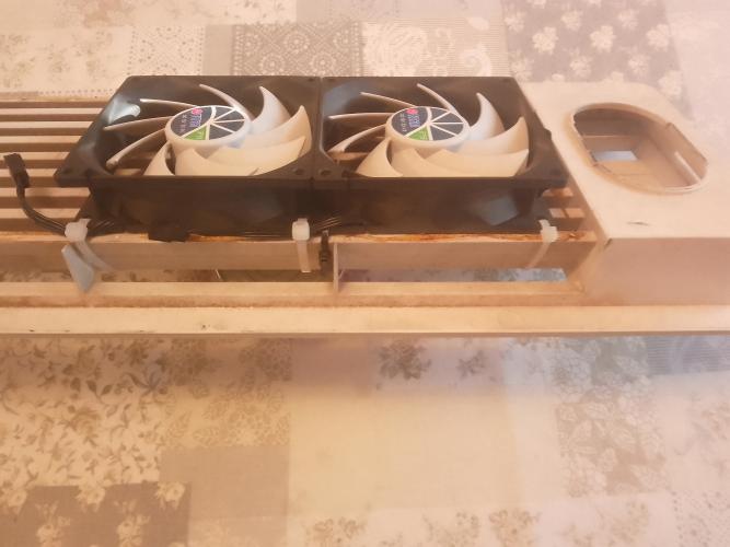

Inserito il 20/07/2026 alle: 19:40:31
Avendo lo stesso problema io ho fatto cosi.
Le ho smontate dal suo telaio recuperato il cablaggi oe fascettate direttame sulla griglia.

Inserito il 21/07/2026 alle: 08:05:24
In risposta al messaggio di archimede1 del 20/07/2026 alle 19:40:31
Avendo lo stesso problema io ho fatto cosi. Le ho smontate dal suo telaio recuperato il cablaggi oe fascettate direttame sulla griglia.
non credo che cambi molto come spessore togliendo il telaio intorno...
fra la battuta della griglia e le lamelle di raffreddamento ho 1,8 cm quindi mancano 6 mm
