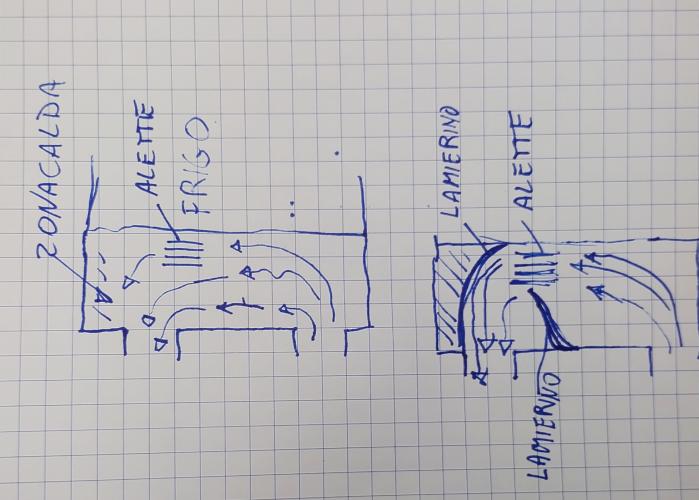

Personalmente dopo aver montato delle ventole ho smontato tutto e ho fatto una semplice modifica...il risultato è stato sicuramente meglio delle ventole.
Se monti le ventole ostruiscono il normale flusso d'aria e impediranno al frigo di funzionare bene a ventole spente, dovrai tenerle sempre accese...di notte si sentono soffiare, e consumano corrente.
Io ho messo due lamierini e il funzionamento del frigo è migliorato notevolmente, paragonabile al funzionamento con le ventole.
Il pratica il problema è l'aria che non colpisce le alette e il calore si accumula nella parte alta.
Il lavoro è banale basta chiudere la sacca che c'è in alto e convogliare l'aria sulle alette.
Non so se si capisce, ho fatto il disegno prima e dopo la modifica, comunque basta veramente poco per avere il flusso d'aria ottimale anche senza ventole...basta convogliare l'aria dove serve e non fare accumulare calore nella parte alta...due lamierini piegati e fissati con 4 viti e il miglioramento è subito visibile.

Personalmente dopo aver montato delle ventole ho smontato tutto e ho fatto una semplice modifica...il risultato è stato sicuramente meglio delle ventole. Se monti le ventole ostruiscono il normale flusso d'aria e impediranno
al frigo di funzionare bene a ventole spente, dovrai tenerle sempre accese...di notte si sentono soffiare, e consumano corrente. Io ho messo due lamierini e il funzionamento del frigo è migliorato notevolmente, paragonabile al funzionamento con le ventole. Il pratica il problema è l'aria che non colpisce le alette e il calore si accumula nella parte alta. Il lavoro è banale basta chiudere la sacca che c'è in alto e convogliare l'aria sulle alette. Non so se si capisce, ho fatto il disegno prima e dopo la modifica, comunque basta veramente poco per avere il flusso d'aria ottimale anche senza ventole...basta convogliare l'aria dove serve e non fare accumulare calore nella parte alta...due lamierini piegati e fissati con 4 viti e il miglioramento è subito visibile.
Ciao!
Quel lavoro l'ho già fatto qualche mese fa ed è già migliorato molto!

Se hai fatto quella modifica hai già un funzionamento ottimale...le ventole non raffreddano l'aria, se ci sono 40° restano 40°, far girare più aria calda non dissipa di più .
La differenza di prestazioni rispetto alla modifica che hai fatto è trascurabile, in più ora hai il vantaggio di non dover gestire le ventole, non hai il fastidio del rumore e non hai consumo di energia...montare le ventole fa da tappo e riduci di almeno il 50% la circolazione naturale dell'aria, quindi devi sempre tenerle accese.
Io con quella modifica ho anche risolto il problema che si scaldava il piano cottura, ho aggiunto della lana di roccia tra il lamierino e la parte alta eliminando anche quel problema...in pratica la sacca di aria calda che si accumulava in alto, faceva scaldare il piano cottura in acciaio inox della cucina.

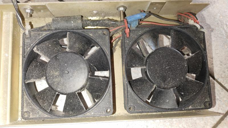

Io avevo montato delle ventole auto costruite, dopo un anno le ho smontate, guarda in foto che sporcizia si era formata sulle ventole...così sporche facevano un rumore ancora maggiore.

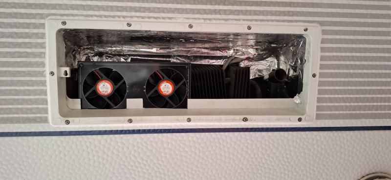

per la tipologia di frigorifero che hai l'installazione delle ventole porta certamente vantaggi.
L'installazione va fatta dietro alla griglia superiore in modo che una volta accese spingano l'aria calda all'esterno della griglia quindi fuori dal vano frigo.
E' importante utilizzare un kit nato e studiato per questo e non recuperare due ventoline da PC come si usa fare, perchè la ventilazione serve far muore in modo migliore e più agevole l'aria e NON a creare un vortice nel vano frigo dove così facendo nel 99% dei casi le cose peggioreranno.
Il collegamento delle ventole va fatto SEMPRE passando dalla centralina in modo tale che al suo spegnimento le ventole non siano alimentate escludendo così eventuali assorbimenti parassiti.
La regolazione del trimmer la terrei al massimo.

per la tipologia di frigorifero che hai l'installazione delle ventole porta certamente vantaggi. L'installazione va fatta dietro alla griglia superiore in modo che una volta accese spingano l'aria calda all'esterno della
griglia quindi fuori dal vano frigo. E' importante utilizzare un kit nato e studiato per questo e non recuperare due ventoline da PC come si usa fare, perchè la ventilazione serve far muore in modo migliore e più agevole l'aria e NON a creare un vortice nel vano frigo dove così facendo nel 99% dei casi le cose peggioreranno. Il collegamento delle ventole va fatto SEMPRE passando dalla centralina in modo tale che al suo spegnimento le ventole non siano alimentate escludendo così eventuali assorbimenti parassiti.  La regolazione del trimmer la terrei al massimo.
Ah ok al massimo quindi sui 35 gradi.ioal momento l'ho lasciata al minimo come era nella scatola,ma provvedo,ho fatto cosi.17758373349905303424073496042258.jpg

Un consiglio, prova ad infilare un cacciavite tra le pale e accendi le ventole...aspetta un oretta e vedi cosa succede...non allontanarti troppo, stai in zona magari con un estintore vicino.
Fate qualche test prima di montare le cose...se entra una insetto o della sporcizia che blocca la ventola mentre sei in spiaggia cosa succede?
Non trovo la foto del test che avevo fatto tempo fa...comunque la ventola si era sciolta!
