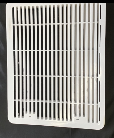

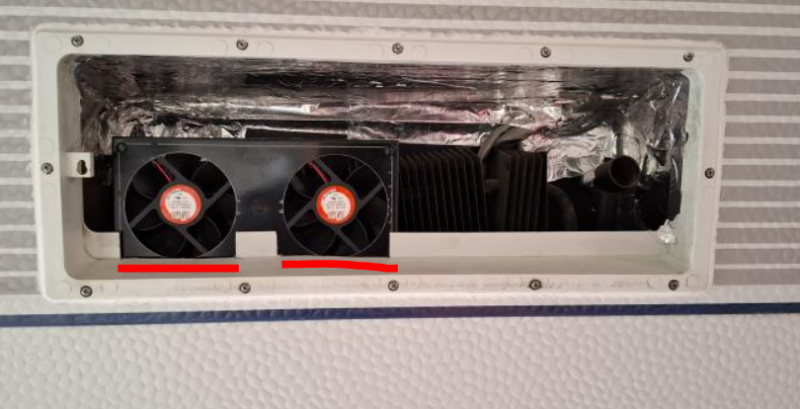

Ah ok al massimo quindi sui 35 gradi.ioal momento l'ho lasciata al minimo come era nella scatola,ma provvedo,ho fatto cosi.
azz...
Non hai fatto un bel lavoro...
Quel "labbro" che hai tagliato serve a non far entrare acqua nel vano frigo quando piove.
Dovevi montarle SOPRA a quella plastica.
Modificato da Laikone il 10/04/2026 alle 18:50:37

In risposta al messaggio di Laikone del 10/04/2026 alle 18:49:33
azz... Non hai fatto un bel lavoro... Quel labbro che hai tagliato serve a non far entrare acqua nel vano frigo quando piove. Dovevi montarle SOPRA a quella plastica.
Cavolo! Non ci avevo pensato! Devo rimediare

31/03/2004 21022
Inserito il 10/04/2026 alle: 21:24:05
In risposta al messaggio di Alessio 83 del 10/04/2026 alle 21:14:02
o cambi tutta la mascherina o altrimenti se non ha buttato i pezzi puoi incollarli con un adesivo bicomponente

Lascia perdere i disfattisti. Avresti dovuto montarle più vicino al camino o, comunque al centro, dove la temperatura del circuito è più alta. Ormai lascia così.
Passa del silicone a proteggere il tutto dalla pioggia, con un giro attorno alle ventole. Il trimmer di regolazione mettilo al centro così che, dal rendimento, puoi intervenire se ampliare o diminuire il range di intervento.

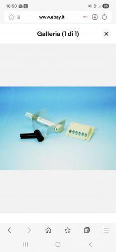

A dire la verità le ho montate così perché d'inverno se non le uso il calore esce da sopra e dal centro... Allora ho sbagliato .
Ho ordinato anche il camino  perché nel mio camper non c'èScreenshot_20260411_165032_Samsung%20Internet(2).jpg

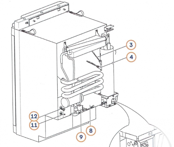

ti metto questo disegno per meglio comprendere il posizionamento delle resistenza... anche se il frigo non è del tuo modello le resistenze sono sempre inserite nel camino, sono la 3 e la 4, una a 230V l'altra a 12V.
