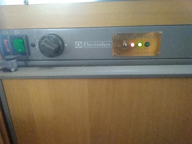

Comunque come sa titolo ho installato 2 ventole sulla griglia frigo finalmente!
Una da 0.54 amper piu grande e una da 0.16 anper piu oiccola (perxhe quelle avevo).
Con un pannellino di controllo vecchissimo prrso da un camper venduto, cje prevede on/off/auto.
Su auto, le ventole partono in base a un termostato sopea i 55 gradi, posto sulle alette di raffreddamento del circuito ammoniaca del frigo.

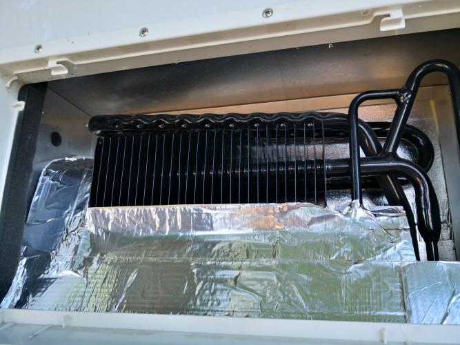

Nel mio, 90 litri del 2007, non so se è considerato vintage o meno, le ventoline cambiano in modo evidente il risultato. Però, ripeto, installate e comandate come si deve.
