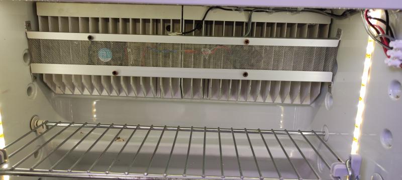

Ciao, ti riporto la mia esperienza: ho spesso notato varie differenze di temperatura tra i cibi all'interno del frigorifero. Una mattina ho notato che le alette dello scambiatore all'interno del frigo erano coperte da uno straterello di ghiaccio. Una cosa sicuramente ottima che mi ha confermato il buon funzionamento del frigo, ma.. alcuni cibi erano appena appena freddi. Ho deciso quindi di fare questo lavoro..
Ho installato due ventoline da PC, opportunamente riparate da una rete, comandate da un microswith. Quando il frigo è chiuso le ventoline girano e si spegne la luce (la striscia led), ma quando si apre la porta smettono di funzionare e si accende il led (così la moglie ci vede bene ed il freddo non viene rilasciato nell'ambiente). Non mi si forma più il ghiaccio sullo scambiatore in alluminio interno e la temperatura all'interno del frigo è sicuramente più omogenea... pensa che ora riesco a dare una bella raffreddata allE bottigliE d'acqua poste sulla porta del frigo...
Ho anche installato anche una sonda di temperatura indipendente. Mi è servita per fare la seguente prova: a frigo vuoto e ventoline spente ho fatto stabilizzare la temperatura interna (c'è voluta una giornata intera), poi ho acceso le ventoline interne.. la temperatura è calata di ulteriori 5°C probabilmente perchè hanno aiutato lo scambiatore interno a "scambiare meglio il freddo".
Insomma, tutto questo per dire che ti  CONFERMO che il sistema funziona alla grande!

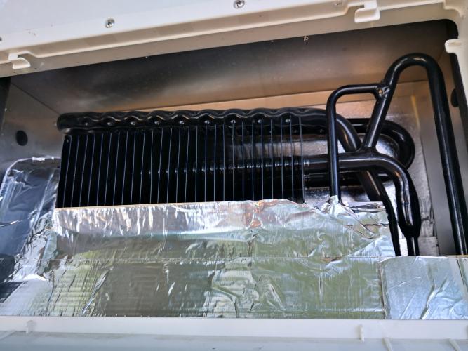

Per me le ventolina fanno, ma molto meno di quanto si crede, il primo problema del trivalente è l'istallazione quasi sempre difforme da quanto è stato progettato, vedi dove sono le aperture griglie e le distanze del vano retro frigo rispetto alle indicazioni previste dal costruttore. Lo spazio residuo tra la parete e il frigo è fondamentale per avere una corrente ascensionale dell'aria, se troppo larga l'aria in risalita tende a scorrere dove ha meno impedimenti, ovvero lungo la parete e non attraversa in condensatore in modo ottimale, sostituirei le ventolina che consumano, realizzando una sorta di cappa che convogli l'aria in risalita della parte bassa del frigo ad attraversare il condensatore, se il lavoro viene fatto bene coinvolgendo l'intera zona, i risultati sono garantiti.
Ti sei mai chiesto perché nei più moderni frigo il camino viene lasciato all'interno del vano in posizione appena sotto la griglia superiore?
Fai una prova con del cartoncino, poi ne riparliamo.
straterello di ghiaccio. Una cosa sicuramente ottima che mi ha confermato il buon funzionamento del frigo, ma.. alcuni cibi erano appena appena freddi. Ho deciso quindi di fare questo lavoro.. Ho installato due ventoline da PC, opportunamente riparate da una rete, comandate da un microswith. Quando il frigo è chiuso le ventoline girano e si spegne la luce (la striscia led), ma quando si apre la porta smettono di funzionare e si accende il led (così la moglie ci vede bene ed il freddo non viene rilasciato nell'ambiente). Non mi si forma più il ghiaccio sullo scambiatore in alluminio interno e la temperatura all'interno del frigo è sicuramente più omogenea... pensa che ora riesco a dare una bella raffreddata allE bottigliE d'acqua poste sulla porta del frigo...  Ho anche installato anche una sonda di temperatura indipendente. Mi è servita per fare la seguente prova: a frigo vuoto e ventoline spente ho fatto stabilizzare la temperatura interna (c'è voluta una giornata intera), poi ho acceso le ventoline interne.. la temperatura è calata di ulteriori 5°C probabilmente perchè hanno aiutato lo scambiatore interno a scambiare meglio il freddo. Insomma, tutto questo per dire che ti CONFERMO che il sistema funziona alla grande! Spero di essere stato d'aiuto!
Molto bene!
In effetti io sulla sinistra ho sempre il ghiaccio..quando è umido anche molto molto tanti che devo sbrinare. Solo col caldo torrido non lo fa ..ma proprio a 35 gradi all ombra.
Quindi se dici che la ventola aiuta a disperdere quel freddo concentrato era proprio quello a cui stavo pensando.
