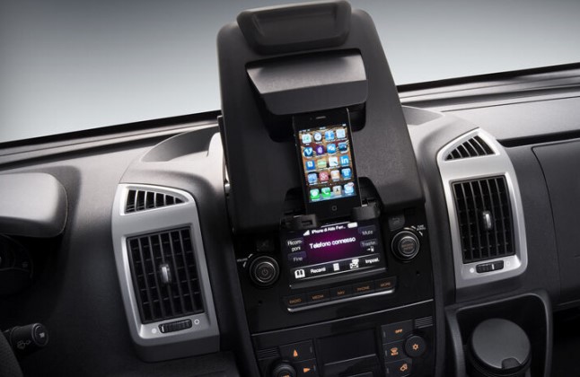

Se hai un ducato abbastanza nuovo ( 6 - 7 anni ) il leggio centrale sollevato può fare benissimo da supporto per il tuo smartphone.
Itinerante15
Itinerante15
01/12/2021 907
Inserito il 17/05/2022 alle: 10:35:16
Grazie, non so se tenga anche lo smartphone (credo abbia solo la clip) ma quel leggio è enorme e ingombra la visuale. Il supporto che ho ha la ricarica wireless, molto pratica e che non danneggia la presa USB e soprattutto permette di usare la dashcam del telefono (sperando non serva mai)

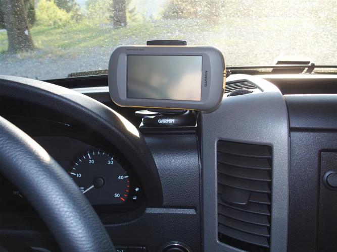

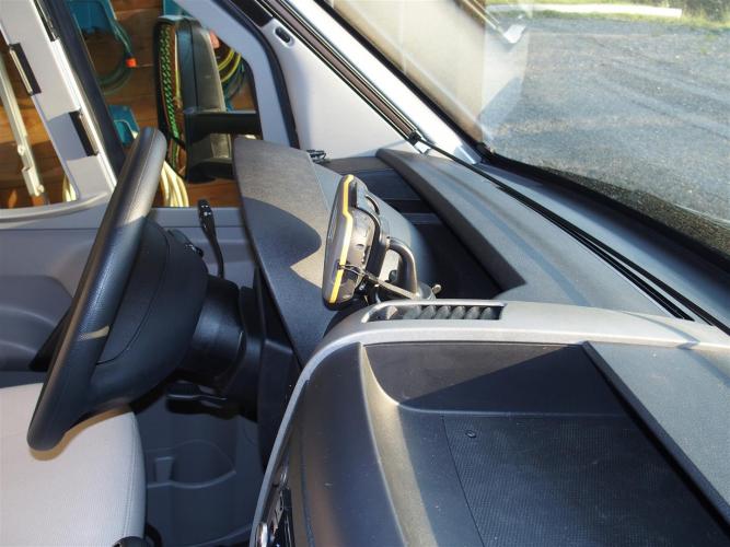

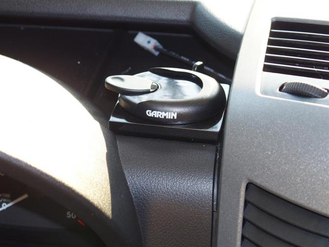

Se il navigatore è GARMIN, esiste un apposito supporto con biadesivo , che non si stacca piu. La sfera dei garmin è uguale per tutti.
Oppure, piu drastico, c'è la staffa da avvitare sul cruscotto wink
Le ventose cadono sempre, e sicuramente nel momento sbagliato, perchè con le variazioni di temperatura poi mollano anche dal vetro. Io le ho abolite da tanto.
Modificato da IZ4DJI il 18/05/2022 alle 00:45:45

Puoi provare con un disco adesivo come QUESTO , (c'è anche di diametro maggiore).  Ha un adesivo 3M molto tenace che tiene bene. Però su questo disco, non ci attacchi la ventosa, che saresti da capo, ma togli la gomma della ventosa e incolli la base di plastica della ventosa sul disco. Io userei una colla tipo Bostik Polymax e lo lasci riposare 24h.  Poi, una volta che ha fatto presa puoi incollare il disco sul cruscotto con il suo biadesivo.
Prima pulire bene il cruscotto con alcool così da togliere eventuale sporco (o lucido per cruscotti) , poi meglio se il cruscotto è bello caldo (in questa stagiione basta un oretta al sole, in inverno il Phon).
Devi trovare una superficie non troppo curva che sarebbe meglio.
Quando avevo il Ducato, avevo usato quei dischi, sui quali incollato prima la base delle staffe dei GPS.
