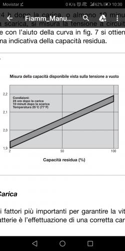

Questi grafici rappresentano la tensione in funzione della capacità delle batterie AGM fiamm rispetto alle fiamm acido liquido.
AGM
ACIDO LIBERO
In effetti la progressione resta paragonabile, fino al 30/40%... Dopodiché differisce... La acido libero crolla di più...
Tuttavia non sono condizioni che si dovrebbero verificare spesso... Altrimenti la vita sarà accorciata più da lle scariche eccessive che dal parallelo in se...

Questi grafici rappresentano la tensione in funzione della capacità delle batterie AGM fiamm rispetto alle fiamm acido liquido.  AGM ACIDO LIBERO  In effetti la progressione resta paragonabile, fino al 30/40%... Dopodiché
differisce... La acido libero crolla di più...  Tuttavia non sono condizioni che si dovrebbero verificare spesso... Altrimenti la vita sarà accorciata più da lle scariche eccessive che dal parallelo in se...
siamo sempre lì...
Solo pochi utenti conservano le batterie del mezzo come soprammobile... la maggioranza le scarica eccome e diventa difficile credere sia una cosa che non succede quasi mai...
Un po' durante i viaggi, un po' a mezzo rimessato, dove IN POCHI hanno lo staccabatteria montato...
Per questi motivi le BS hanno una vita media di 4/5 anni...
