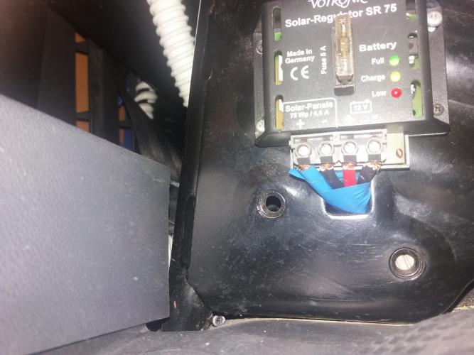

Buongiorno,Andrea,ho effettuato le prove come da te consigliato ottenendo questi risultati:pannello non al sole 0.70 circa,pannello al sole 8.50 e un ' ora dopo 8.78.Allego la foto del regolatore.Grazie20190816_200000(2).jpg

Buonasera,dando un occhiata ai vari video mi sono convinto che una soluzione possibile  fosse rimuovere il pannello e pulire i contatti posti sotto di esso. Svitato il pannello e pulito i contatti posti posteriormente con il solito spray per contatti elettrici.Subito dopo effettuato la misurazione della tensione e finalmente vediamo un bel 18.8 V.Adesso rimane da comprendere come verificare il funzionamento del regolatore.
Grazie a tutti e attendo consigli sul come provare il regolatore.

In uscita al regolatore dovrai avere 14,5 volt circa in fase di carica (led giallo o rosso accesi) e circa 13,8 volt in fase di mantenimento (led verde acceso)

Ho appena effettuato le misure :in arrivo dal pannello con regolatore staccato 18.8v,con regolatore collegato 13,65v ,in carica 12.63v con led giallo di carica acceso.Non comprendo la differenza tra il primo dato e il secondo,in quanto per me dovrebbero essere abbastanza simili.
Se il problema fosse dovuto al malfunzionamento del regolatore,che regolatore mi consigliate,considerando che attualmente monto un pannello di 75w e magari in futuro si possa sostituire con uno superiore.Grazie
