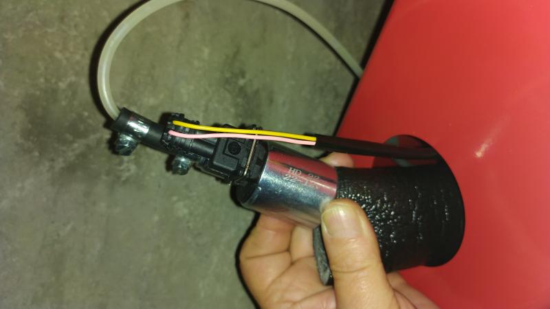

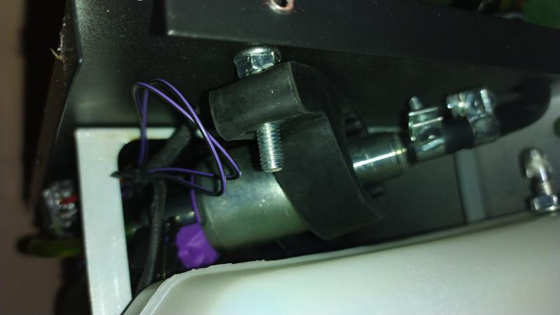

Riprendo questo 3d perché è arrivato il secondo riscaldatore e oggi l'ho messo in funzione
devo assolutamente dare ragione a masivo, questo ha una pompa, apparentemente identica all'altra, ma molto più rumorosa.
Inserisco di seguito le foto ma purtroppo quella silenziosa non ha nessuna scritta quindi non saprei come cercarla.
Silenziosa
​​​​​Rumorosa
Domani voglio provare a sostituire il tubetto della rumorosa, che ne monta uno rigido, con un'altro morbido come l'altra e se non risolvo proverò a scrivere alla Vevor.

Quindi c' è pompa e pompa laugh....
Sentite che roba alla massima velocità surprise

Riprendo questo 3d perché è arrivato il secondo riscaldatore e oggi l'ho messo in funzione devo assolutamente dare ragione a masivo, questo ha una pompa, apparentemente identica all'altra, ma molto più rumorosa. Inserisco
di seguito le foto ma purtroppo quella silenziosa non ha nessuna scritta quindi non saprei come cercarla. Silenziosa ​​​​​Rumorosa  Domani voglio provare a sostituire il tubetto della rumorosa, che ne monta uno rigido, con un'altro morbido come l'altra e se non risolvo proverò a scrivere alla Vevor. Ciao Giò
cambia il tubo rigido, mettine uno morbido più lungo, in modo da spostare la pompa all”esterno, allunga anche quello che viene dal serbatoio, tanto da provare se il rigido deve per forza esserci per il funzionamento
Si ciao, rispondo solo ora perché stavo appunto facendo quel lavoro, ho preso un tubicino morbidissimo credo sia in silicone (3,50 al metroangry ) e ora il rumore è più attenuato, sposterò anche la pompa all'esterno e sarà sicuramente meglio ma non l'ho fatto perché devo allungare i fili e ormai era tardi.
Resta sempre il fatto che l'altra pompa fa solo tic tic come un orologio e questa martella come un carpentiere laugh.

Si ciao, rispondo solo ora perché stavo appunto facendo quel lavoro, ho preso un tubicino morbidissimo credo sia in silicone (3,50 al metro ) e ora il rumore è più attenuato, sposterò anche la pompa all'esterno e sarà
sicuramente meglio ma non l'ho fatto perché devo allungare i fili e ormai era tardi. Resta sempre il fatto che l'altra pompa fa solo tic tic come un orologio e questa martella come un carpentiere . Ciao Giò
Puoi prendere una pompa del webasto, è praticamente uguale, oppure prova a scrivere alla vevor, in alternativa su aliexpress se digiti pompa per riscaldatore vevor la trovi.

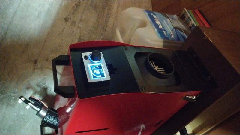

qualcuno lo ha preso? ci sto pensando, potrei usarlo anche per riscaldare altro, e in estate lo lascierei a casa
Ciao a tutti
Io il vevor portatile (quello più largo e la bocchetta a 4 fori) l'ho preso da circa due settimane per scaldare la serra ,a parte il fatto che non funziona il tasto impostazioni quindi riesco a regolare solo la potenza io lo uso a 1, intanto che aspetto l'assistenza vevor a cui ho inviato anche un video del problema come richiestomi; Non consuma molto alla prima potenza ma è abbastanza rumoroso sopratutto da mettere sotto un camper,e poi comunque devi forare per far passare i tubi dell'aspirazione e immissione aria calda.. A me non sembra una cosa così semplice

Ciao a tutti Io il vevor portatile (quello più largo e la bocchetta a 4 fori) l'ho preso da circa due settimane per scaldare la serra ,a parte il fatto che non funziona il tasto impostazioni quindi riesco a regolare solo
la potenza io lo uso a 1, intanto che aspetto l'assistenza vevor a cui ho inviato anche un video del problema come richiestomi; Non consuma molto alla prima potenza ma è abbastanza rumoroso sopratutto da mettere sotto un camper,e poi comunque devi forare per far passare i tubi dell'aspirazione e immissione aria calda.. A me non sembra una cosa così semplice Comunque nel mio camper ho montato un webasto thermo top
non lo voglio mettere sotto il camper, all’interno, di fianco al sedile passeggero, dovrei fare solo due fori, scarico e aspirazione, prima di comperarlo voglio fare una prova di posizionamento, poi in caso per silenziarlo qualche cosa mi invento
Allora Giò...ci sono novità su: silenziare pompette da carpenteria?. laugh
Ho trovato dei tubetti morbidi, me li sono ritrovati in casa, nel dubbio li ho messi in ammollo nel carburante, per vedere se resistono agli idrocarburi...e sembra di si.
