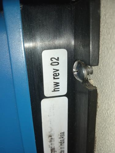

E controllare la "hardware Rev" del prodotto.. probabilmente su Amazon girano hardware Rev vecchie e nemmeno aggiornate.

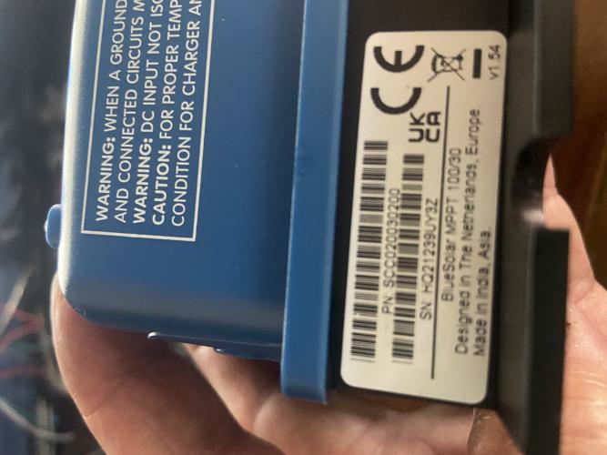

Su tutti i prodotti victron sta il numero di serie che nelle prime cifre indica il numero della settimana (din52) e l anno di produzione.

Più importante della data di produzione è la versione delle hardware Rev.
Dovrebbe essere almeno la N2...se non 3. Non so se sono arrivati alla 3.

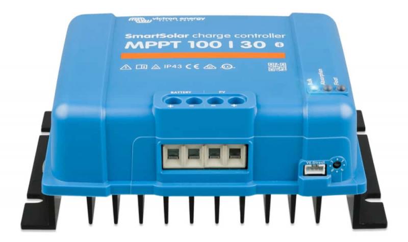

Interruttore giratorio (o girevole ora mi viene il dubbiolaugh) è come victron chiama la rotellina a vite che su quel regolatore cambia i programmi predefiniti senza bisogno di app.
È sul fondo..non posso fartelo vedere perché sul mio ho messo la cover per i cavi.
Qui lo vedi in piccolo a fianco della porta dati.

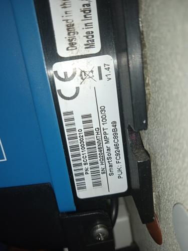

Guarda solo che per sfiga Amazon non ti mandi un prodotto di cento anni fa o hw rev1.
Questo per esempio è stato fatto la 46 esima settimana del 2020..io lo ho acquistato a giugno 2022. Quindi nemmeno era nuovissimo, anzi..ma almeno era rev2..non fa niente ma se uno può...
Se non in etichetta questi dati sono accessibili dalla App anche.

IMG_2127.JPGCiao, no non ho 100 Watt per la batteria motore, ho circa 50 Watt, pannelli flessibili, nuovi, tutti neri...

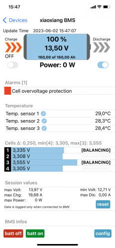

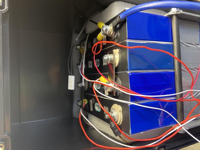

Per quanto riguarda la Cina ti racconto la mia ultima avventura, acquisto sulla piattaforma aliexpress dove mi sono sempre trovato bene, devo dirlo.

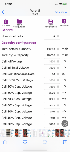

Assemblo batterie LiFePo4, l'ultimo BMS che mi è arrivato è difettoso, manda in crisi la terza cella (4 prismatiche) che arriva a 3,6 volt e blocca tutto, ho regolato i parametri ma niente, oltretutto carica solo fino a 7/8 volt da un CB dedicato LiFePo4 che è da 20 A.
Sostituisco il BMS con un altro che ho acquistato, sempre dalla stessa ditta, per l'assemblaggio di un altra batteria, funziona benissimo il tutto..., carica fino a 20 A celle perfettamente bilanciate, mando varie foto e mi si chiede anche di controllare se forse..., il display non segnala bene, metto pinza amperometrica, il BMS è difettoso, la pinza segnala correttamente gli Ampere...
Bene, non mi vogliono sostituire il BMS perchè "vecchio" acquistato a gennaio di quest'anno e messo in attività a maggio..., state attenti..., si risparmia ma si prendono delle belle fregature...

Ventinovesima settimana del 2021..vedi le cifre 2129? Significa che è l ultima revisione hardware. Aggiornalo dopo aver aggiornato la App eventualmente..se ci sono aggiornamenti del firmware te lo dice lui. Ma la app deve essere l.ultima.versione.

In risposta al messaggio di Hunter85 del 04/06/2023 alle 18:21:41
essere l.ultima.versione. Come non fa il controllo qualità victron? Si meglio il.diodo allora. Io ho il cyrix victron. Sulle lifepo4 assemblate prese su AliExpress etc sento tanti che hanno avuto problemi...o almeno hanno avuto bisogno di più di un tentativo prima di avere tutto perfettamente funzionante... vedremo negli anni come renderanno queste batterie. Gli Amper dei BMs sto sentendo un sacco di gente che dice che sono imprecisi. Un installatore mi ha detto che lui consiglia sempre di lasciarli perdere e acquistare uno schunt battery monitor se si vuole un controllo serio. E lui di litio ne ha messe una caterva ormai.
Ciao, no, guarda, ormai mi sono fatto una certa esperienza, per quanto riguarda le batterie, se le acquisti da fornitore serio, non ci sono problemi, mi è successo di avere una Calb, guscio in plastica che non andava bene e mi è stata sostituita, l'assemblaggio lo faccio io ed è sempre andato bene.
Con quelle metalliche, il problema sono i serraggi ai poli, se fai come me, che stringo troppo..., rischi di togliere il polo..., inoltre, a differenza di quelle con guscio in plastica, è meglio comprimerleIMG_2046(4).JPG
I vari BMS utiulizzati, sempre della stessa ditta, come detto, non mi avevano mai dato problemi, questo è difettoso, dopo aver acquistato 8/10 BMS non me lo sostituisci?
e mi è stata sostituita, l'assemblaggio lo faccio io ed è sempre andato bene. Con quelle metalliche, il problema sono i serraggi ai poli, se fai come me, che stringo troppo..., rischi di togliere il polo..., inoltre, a differenza di quelle con guscio in plastica, è meglio comprimerle I vari BMS utiulizzati, sempre della stessa ditta, come detto, non mi avevano mai dato problemi, questo è difettoso, dopo aver acquistato 8/10 BMS non me lo sostituisci? Non sei serio... e sei anche stronxo. Saluti.

Se vuoi il monitoraggio devi aggiungere uno Shunt..., forse..., anche no...
L'applicazione Bluetooth  del BMS ti permette di controllare i parametri e settarli come vuoi, l'esempio che segue ti fa vedere il problema sulla cella numero 3
Il BMS è essenziale, è lui che fa in modo che la carica sia ottimale, io ho anche aggiunto un bilanciatore a condensatori, che a differenza del balancing del BMS di pochi decimi di A arriva a 5 A, nonostante questo non ho risolto lo sbilanciamento.
Sull'app del BMS puoi settare quello che vuoi... e controllare la batteria.

Se vuoi il monitoraggio devi aggiungere uno Shunt..., forse..., anche no... L'applicazione Bluetooth  del BMS ti permette di controllare i parametri e settarli come vuoi, l'esempio che segue ti fa vedere il problema sulla
cella numero 3 Il BMS è essenziale, è lui che fa in modo che la carica sia ottimale, io ho anche aggiunto un bilanciatore a condensatori, che a differenza del balancing del BMS di pochi decimi di A arriva a 5 A, nonostante questo non ho risolto lo sbilanciamento. Sull'app del BMS puoi settare quello che vuoi... e controllare la batteria. Esempio... Saluti.
Non diceva di togliere il bms..ma che ne aveva riscontrati di poco affidabili sulle misure del soc e della corrente.
Per esempio sulle batterie al piombo è importante che lo shunt tenga in considerazione il coefficiente di peukert, cioè il variare della capacità totale della batteria a seconda della corrente di scarica.
Mentre nelle batterie litio questo fatto non. È importante, poiché il coefficiente è circa 1. Quasi sempre stessa capacità indipendentemente dalla corrente di scarica.
Tu avevi preso anche lo shunt o sbaglio?
Se si hai fatto un confronto tra le letture dello shunt e del BMs? Dico per la corrente, non per il soc e altre cose...
Bella la app del tuo BMs yes
