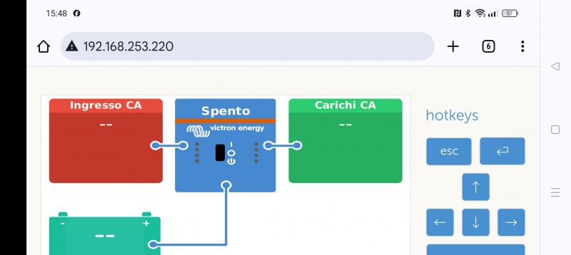

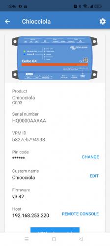

In attesa del monitor touch ho seguito la seguente guida,
https://communityarchive.victro...
 Collegando un normale monitor hdmi un mouse ed una tastiera ed è partito regolarmente.
L'app victron connect l'ha trovato e la remote console funziona.
Ora devo procurarmi la smartshunt e collegare i dispositivi compatibili.
Allego un paio di screenshot

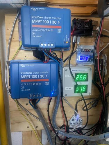

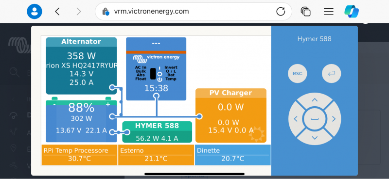

Avevo già messo delle foto..., su un altro tread, te ne metto un paio, i vari dispositivi vanno collegati con il cavo all'apposita uscita, io non ho usato cavi originali perchè costicchiano, li ho fatti seguendole istruzioni sul tubo da chi li aveva già fatti. Ho utilizzato un Raspberry 4B, sia in camper cosi come in rimessaggio, dove ho un impianto fotovoltaico, anzi due..., uno da 400 Watt ed uno da 300 Watt, che posso controllare da casa, anche quello sul camper, perchè ho attivo un modem/router sul camper.
Saluti.
