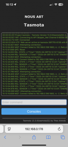

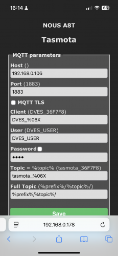

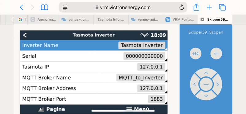

una volta che hai associato la presa alla tua rete wifi hai ottenuto un indirizzo ip (diciamo 192.168.1.106) 1- apri browser, vai su 192.168.1.106 e accedi alla pagina tasmota della tua presa 2- clicca su configuration ->
MQTT 3- in host metti l'indirizzo del tuo raspberry (o cerbo. lo trovi su VictornConnect, locale -> Raspberry. Diciamo 192.168.1.103 4. clicca su save.  5. su tasmota sarebbe una buona cosa calibrare la presa (ci sono le guide sul sito tasmota) e anche cambiare il tempo di invio di messaggi mqtt in modo da avere una visualizzazione in tempo reale dei dati. per fare questo vai sempre su 192.168.1.106 -> tools -> console. Digita: TelePeriod 2 per imposatre l'invio ogni due secondi o inserisci il valore che desideri. in qusta pagina dovresti visualizzare anche i mesaggi che vengono inviati. prenditi nota del topic che dovrebbe essere qualcosa del genere: 08:26:00.041 MQT: tele/tasmota_4B0B98/SENSOR = { 6. ora bisogna configurare il modulo. ti consiglio di accedere alla gui classic da web.  7. apri browser 8. settings -> Tasmota Inverter e configura a tuo piacimento. i punti importanti sono: tasmota ip (192.168.1.106) e i tre topic. al punto 5 ti ho detto di prendere nota del topic: tele/tasmota_4B0B98/SENSOR, la parte importante è tele/tasmota_4B0B98/. quindi per i tre topic aggiungi SESOR, CONFIG e LWT in ogni parte.  la configurazione è finita, dovrebbe funzionare tutto.  se riscontri problemi fai sapere che ci guardo
Ho eseguito la procedura descritta ma in Venus non mi accetta il Tasmota IP, lo configuro con 192.168.0.140 indirizzo cui la presa è associata al router ma torna sempre all’IP 127.0.01
Provero a cancellare completamente il tasmota dal raspberry e rifarò tutto da capo lasciando però la versione in origine per come l’hai programmata.

Ho eseguito la procedura descritta ma in Venus non mi accetta il Tasmota IP, lo configuro con 192.168.0.140 indirizzo cui la presa è associata al router ma torna sempre all’IP 127.0.01 Provero a cancellare completamente il tasmota dal raspberry e rifarò tutto da capo lasciando però la versione in origine per come l’hai programmata.  Ciro.
Prova a modificare a mano il file di configurazione /data/conf/tasmota-inverter.conf
Magari c'è un bug nella configurazione grafica

Prova a modificare a mano il file di configurazione /data/conf/tasmota-inverter.conf Magari c'è un bug nella configurazione grafica
Nulla da fare per la presa Tasmota, pensavo non andasse bene la precedente quindi per provare ho preso una NOUS A8T niente, no c'è verso, la Tasmota non si connette al Raspberry pur avendo inserito correttamente l'indirizzo IP in Host MQTT.
Ciro.
Modificato da Szopen il 09/04/2025 alle 16:15:45
